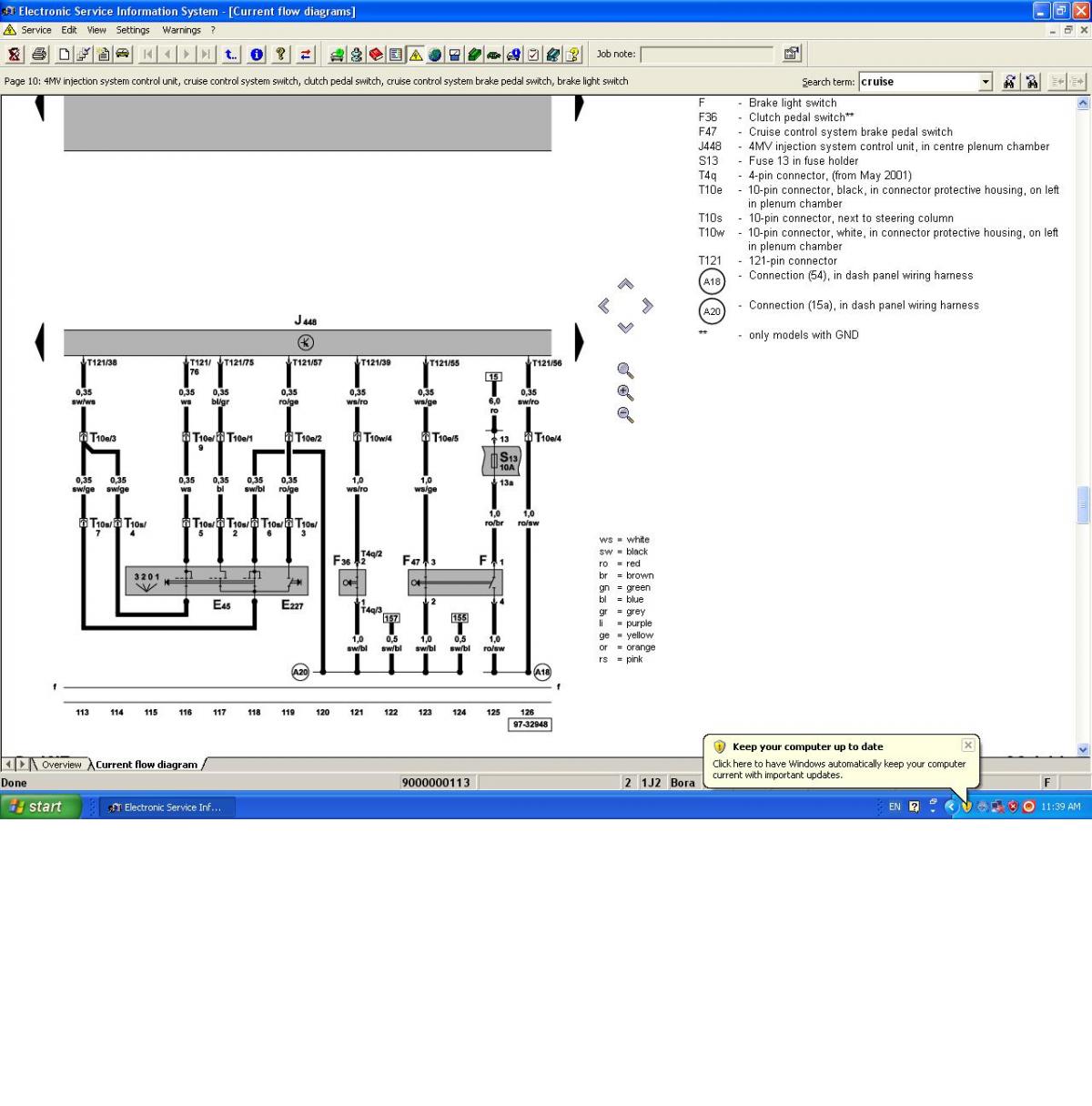

Are cineva schema electrica de montaj .
Cred ca se poate face un montaj si fara acea maneta ( as vrea sa o fac din niste butonase pe bord ) .
Am vazut facut de cineva pe un audi a4( 2 switch-rui si un miniintrerupator) .... si era ok.
Modificat de dcsiki
DA, se poate. Schemele sunt mai in urma.
F l o r i n

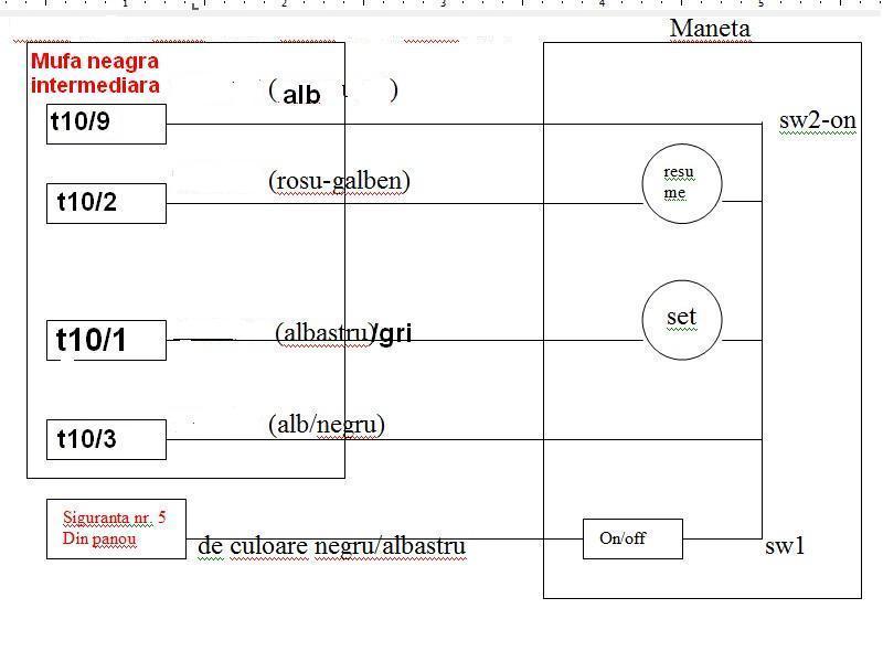

Poftim schema desenata de mine. Diferenta este ca la tine nu exista pinii in mufa intermediara - trebuie sa te conectezi mai departe - direct in ECU.
Ti-am atasat si schema pt AZD - unde trebuie sa te legi in ECU.

deci, in maneta originala ai
Maneta-------------- functie
    2 ------------------ Resume (+)
    3 ------------------ Set (-)
    4 + 7-------------- Enable
    5 ------------------ ON
    6 ------------------ Alimentare +12v
Te ajuta ce ti-am dat sau iti trebuie altceva ?
