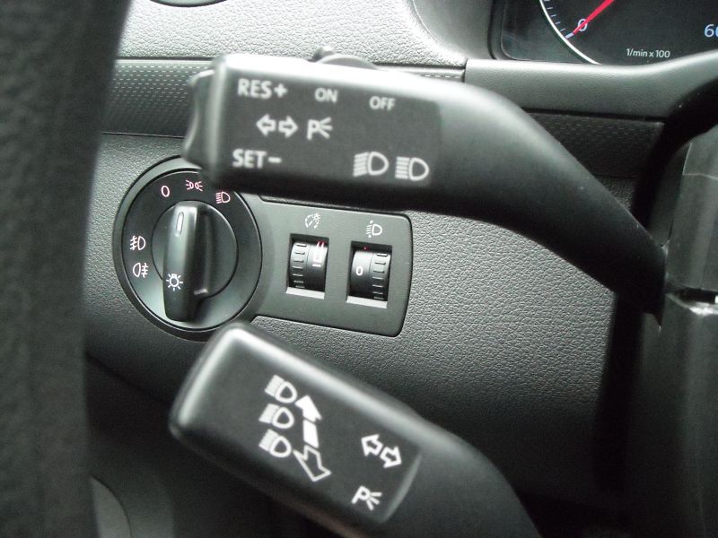

Atasez si o poza cu maneta de la schrot, montata pe masina (sus) si maneta care a fost initial pe masina (jos). Conteaza ca inscriptiile de pe manete sunt diferite (am observat ca manetele cu inscriptii ca si cea de la schrot apar pe masini model 2004-2005)?
Ca diferenta inscriptii intre maneta de la schrot si modelul mai nou e ca apare de exemplu si Cancel intre On si Off.

Vezi sa nu fi fost desfacuta maneta si inversata mufa care vine pe placuta. Desfa partea din spate a manetei, scoate placuta cu butoanele si conecteaza mufa invers. Varianta 2 e ca maneta nu e compatibila cu masina, din ce an e masina ?
Masina e fabricata in 08.2007.
Ce am uitat sa precizez, este ca am montat maneta pe un Touran din 2004 si acolo, parea sa functioneze normal, adica:
- cand am dat pe on, s-a aprins led-ul verde de tempomat
- la apasarea oricarui buton, pe vagcom apareau comenzile corecte in campurile corecte
Apoi, am montat la mine pe masina maneta de pe Touran (nu este originala, ci de producator), dar se comporta la fel
deci, eu zic ca maneta de la schrot e buna, sa nu sa fie compatibila ?
