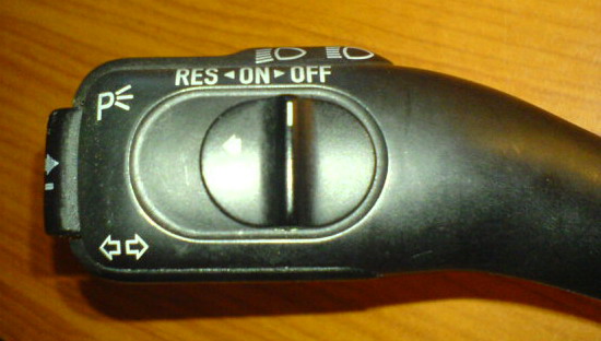

Imi poate arata cineva cum arata maneta tempomat de la golf 4 sau passat B5 cu motor AFN
Sau mai precis daca difera maneta in functie de motor cum ar fi de ex AFN cu AXR
Nelamurirea consta in faptul ca, la masinile mai noi ca a mea, tempomatul mai are o functie in plus, si vreau sa stiu daca asta e facuta de calculator sau doar din pozitionarea in schema a intrerupatoarelor, sau constructia lor (intrerupatoarele) .Zice ceva aici la pct 4 dar nu prea pricep,ar insemna sa mai pun un buton ..?
Cred ca mi-am raspuns singur
Modificat de passat19tdi
Ala e modelul vechi sau cel montat pe octavia. Mai e un model cu 2 butoane pe laterala.
... si nu are treaba maneta cu cosul de motor. Difera doar cablajul.
are o gramada de treba
Adica? Daca in loc de un model il pun pe celalalt nu mai merge, sau ce?
functia tempomat e inclusa in ECU,fiecare motor are ECU lui,daca iei o maneta de G4 1999 cod motor AFN nu se va potrivi pe G4 2000 cod motor AJM AXR .De aici diferenta de manete sau ia mateta prezentata mai sus si puneo pe G4 din 2001 sau invers si sa vezi ca-ti da cu rest

Sau puneti maneta de mai jos ca tot de G4 ,Bora este

Din ce stiu eu kit-ul tempomat este de 2 feluri:
1. Pt motoare pe benzina.
2. Pt motoare pe motorina.
Am facut un printscreen de pe un site unde se vind kit-uri retrofit.
Poti vedea aici ca sunt 2 tipuri de kit-uri la vanzare.
Cred ca nu merge de pe benzina pe diesel si de pe diesel pe benzina.
In rest cred ca merge de la un diesel la altul.
Nu stiu daca merge de pe o platforma tehnica pe alta adica de la Passat la Golf.
Succes
Poti accesa site-ul si descoperi acolo diferentele.
Diferentele de pret care apar sunt din cauza cablajului suplimentar pentru masinile benzinare deoarece acestea nu au cablaj intermediar de la ECU la cutia de conexiuni de sub stergatoare.De exemplu la seat leon am gasit in mufa de la ECU papucii mama in care trebuiau facute conexiunile iar la un golf 4 nu existau acesti papuci mama si a trebuit sa fac o improvizatie.Oricum eu nu am auzit pana acum ca o maneta de la un diesel sa nu se potriveasca la benzina sau sa difere de la un model al altul.
Sa nu facem confuzie intre kit si maneta. Kitul are o maneta, care este aceeasi pentru toate kit-urile (de obicei modelul nou), si cablajul care difera de la motor la motor, respectiv modelul masinii. Aceeasi maneta este montata si pe Octavia1, pe Golf4/Bora, Passat, etc. Diferenta este la modul de legare. Maneta are 6 pini. La golf4/Bora sunt folositi doar 5(pin 4 si 7 impreuna) deci 5 fire in cablaj. La Passat sunt 6 fire. Asadar difera cablajul (numar de fire, lungime respectiv papucii de la capatul acestora) in functie de modelul masinii, si de codul de motor. Pentru detalii confruntati manualul de instalare din primele pagini ale acestui topic. Maneta este aceeasi. Doar ca exista doua modele, unul vechi si unul nou, la care difera doar pozitionarea butoanelor RES/SET. Cea din poza lui passat19tdi este modelul vechi. Mai exista un model in care butonul de RES este in capatul manetei (modelul nou). Este doar o chestiune de estetica. Din punct de vedere functional sunt identice.
Modificat de hremus
