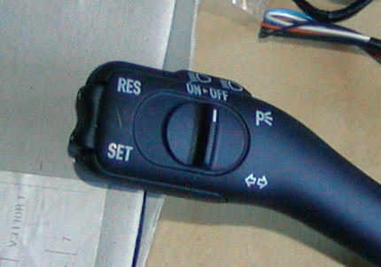

1. Intreband azi (deocamdata din curiozitate :icon_thumright: ) la un magazin de piese de schimb, despre pretul unei manete de semnalizare cu tempomat, mi s-a raspuns ca exista doua coduri de manete originale: una pentru masinile cu volan reglabil si una pentru cele cu volan fix! M-a cam surprins raspunsul, mai ales ca nimeni nu a pomenit de asa ceva pe aici (sau n-am fost eu prea atent)! Sa fie adevarat?
2. Ce parere aveti de manetele Swag, Febi? Calitativ, sunt mult sub cele originale?

E adevarat ca sunt doua feluri: unul vechi, in capul manetei are doar SET, su modelul mai nou care are doua butoane in capul manetei (SET si RES). Atat prinderea pe coloana de la volan, cat si mufa si numerorarea pinilor e identica la ambele modele. Cele de producator , Febi in special, sunt de primul tip.
E de 2 feluri ca una e de Golf, aia cu 2 butoane. si una e de octavie, cea cu 1 buton.
