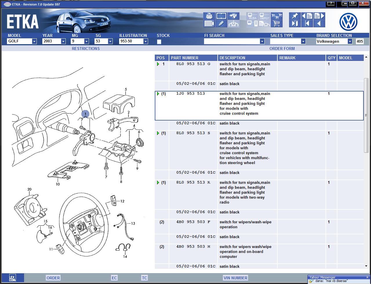

@al_bundy Stiu ca sunt diferite cablurile dar topicu asta prinsese amploare si cine vrea sa-si instaleze tempomat trece aruncat de Search si pe aici asa ca speram si eu... Cu ETKA nu am rezolvat nimic ca nu exista cod pentru cablul ala si deci nu se vinde separat , sheme detaliate ale mufelor nu am gasit pentru golfV/O2 deci nu pot sa fac singur cablul iar cel care mi-a promis cablul nu a mai dat nici un semn de viata asa ca am ramas de tembel cu o maneta care are butonase moarte ca ceasurile alea de plastic pentru copii din BIG Berceni :lol: :lol:
asa cum zice si titlul e pentru Golf 4 si crede-ma ca am sapat pe mama ebayului si nu exista nici macar o poza mai detaliata a cablului pentru golf 5 in kit-urile de vanzare . ce stiu este ca maneta e identica cu cea de la octavia 2 dar nu am gasit scris undeva clar ca si cablul este identic. singurele scheme electrice pe care le am sunt din manualul dr.etzold iar descrierile sunt in nemteste... Cert e ca atunci cand o sa am cablul o sa pun pe forum poze detaliate ale cablului cu schema de legatura dintre pini.

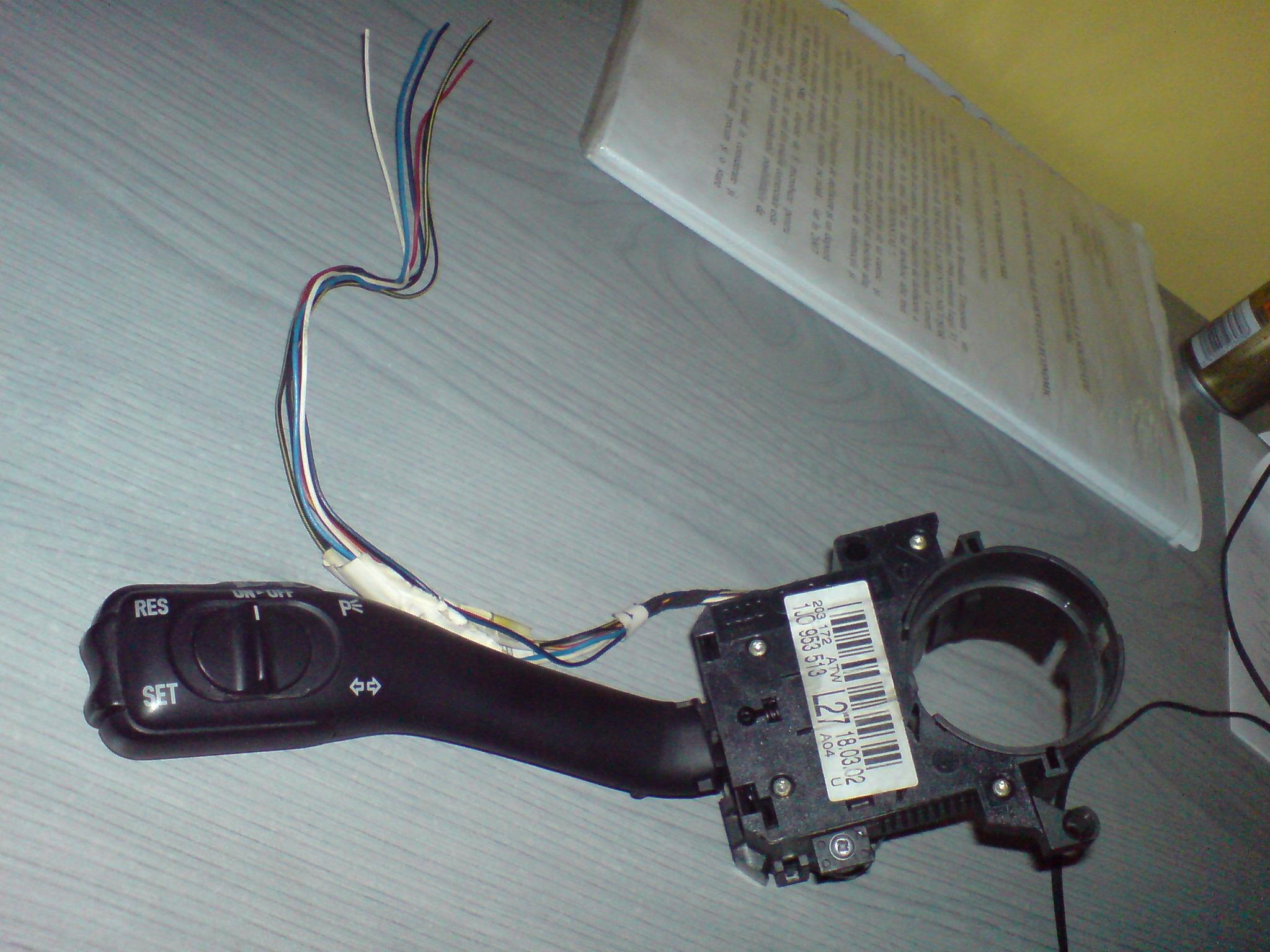

de saptamana trecuta am trecut in randul celor care au cruise control.facut proba pe autostrada,merge super.cost final 130ron.doar maneta am cumparat-o,cablul l-am facut eu,instalarea dupa schemele de pe forum(multumesc colegilor pe aceasta cale).ce a fost mai greu (pt prima data)sa ajung la partea cu relee(nu l-am legat direct in ecu).
@romeo01 vrei sa imi spui si mie de unde ai luat maneta, ma intereseaza si pe mine o bucata la pretul asta :icon_thumright:
@romeo01 vrei sa imi spui si mie de unde ai luat maneta, ma intereseaza si pe mine o bucata la pretul asta :D
jos in targul de masini,vitan, pe aleea intrare masini al doilea sau al treilea magazin pe stanga.a facut comanda si mi-a adus-o in 2 ore.cablul costa 150 lei.e mai mult decat maneta si nu merita.
