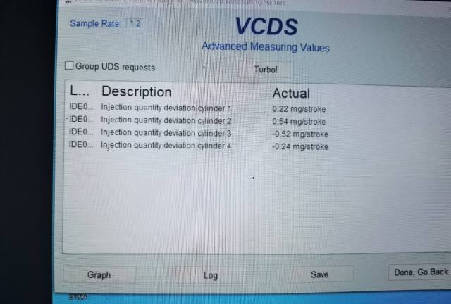

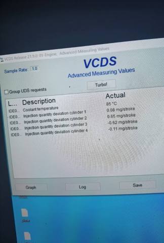

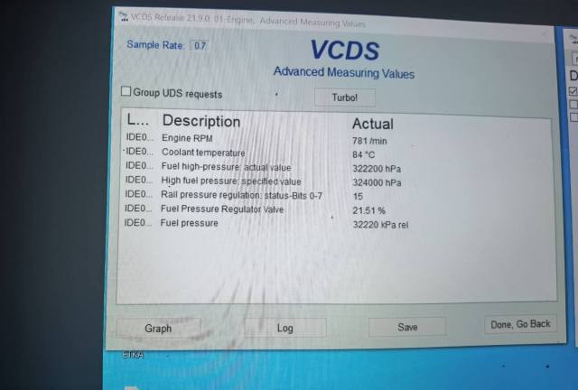

am ceva valori mai anormale putin pe injectoare, insa nu stiu cat de grav poate sa fie. sa dea prea multa motorina pe retur? am atasat poza. urmeaza sa fac un test cu "seringa" pe retur.

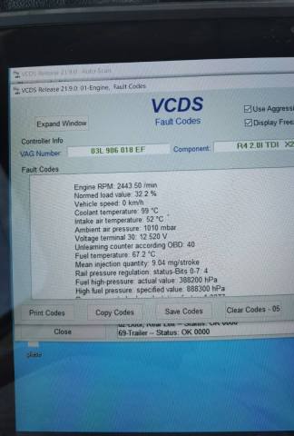

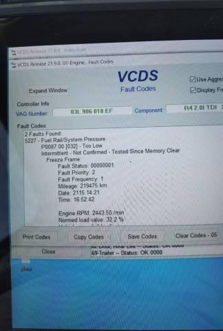

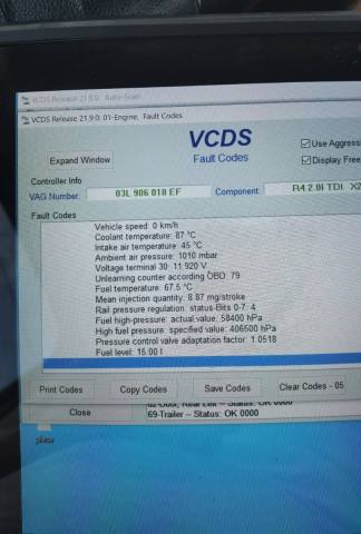

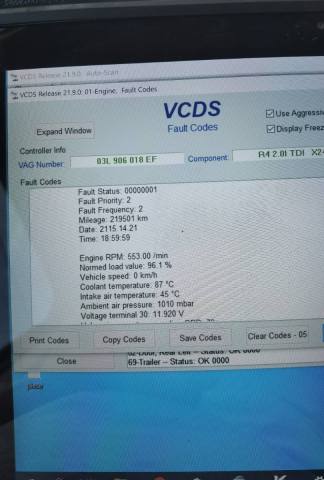

cand si cand, dupa ce se chinuie mai mult sa porneasca, nu mereu, apare si eroarea din poza 5227 "fuel rail\sistem pressure too low". am atasat poze.
sa trimit injectoarele la verificat?
de mentionat ca masina odata ce a pornit merge foarte normal, nu se balbaie, trage de toti caii, motorul merge frumos...etc. scoate ceva fum negru cand o calc tare si este in sarcina totusi...in caz caci conteaza. am si ceva joc axial la turbina. nu are soft, DPFON.
ceva idei de unde sa incep? dispun de vcds si ceva indemanare la mecanica usoara.

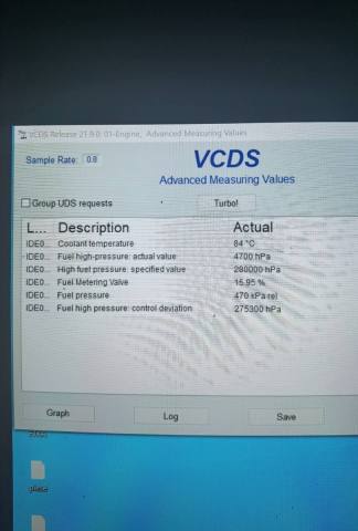

Am rezolvat problemele. Erau doua...
De vina au fost injectoarele, supapa de retur. Inlocuite cu altele reconditionate din Germania, problema a disparut partial, tot asa se oprea la cald insa pornea normal dupa. Cu injectoarele mele dadeam si la automat mult.
Apoi am zis sa incerc si schimbarea regulatorului de presiune de pe rampa, cu toate ca avea doar 1 an cel ce il aveam eu.
Dupa aceste 2 actiuni, problema a diaparut in totalitate.
