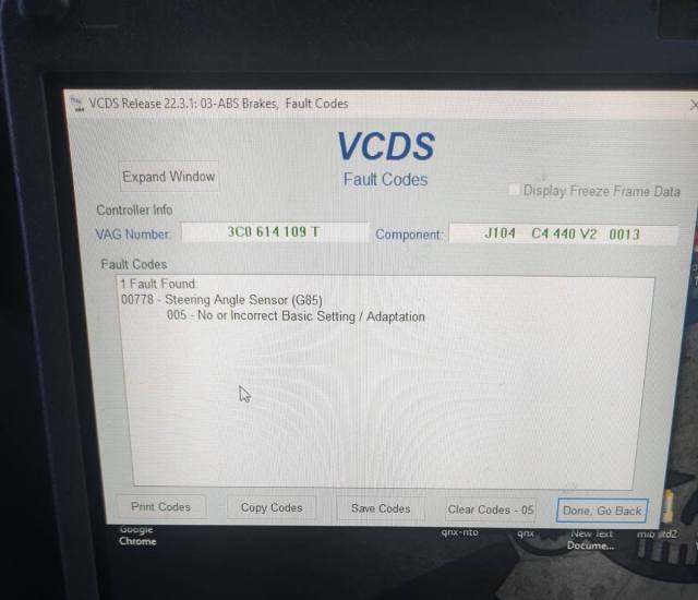

Salut Florin, am revenit cu full scan, dar eroare pe abs nu a vazut-o ca la prins stins becul de ESP si presiune in tipul cand scana, am pus si o poza cu eroarea cand se aprinde esp si presiune roti, de fiecare data cand dau scan coduri si este stins nu apare erori pe abs sau daca il prind apins am decat eroarea din poza, daca te uiti in video la final o sa vezi cum face ESP si presiuna roti.

00466 - Control Module for Steering Column Electronics (J527)
            004 - No Signal/Communication - Intermittent
Cand vei rezolva asta,se va potoli si G85. Calculator coloana-can gateway. Cablaje,conectori,alimentare/masa calc coloana.

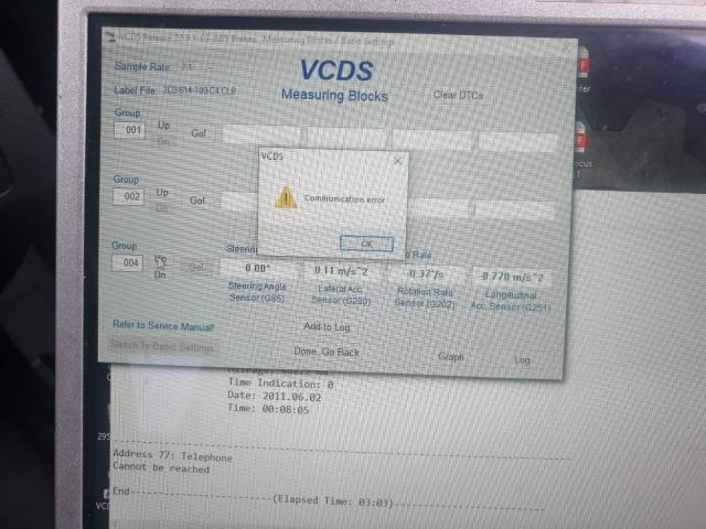

salut, revin cu problema cu g85, am verificat pompa ABS alimantari si firele can totul este ok si sigurantele, am vazut ca primesc mereu o eroare pe VCDS de conectare pe orice modul stau si se inchide fereastra si revine in meniu VCDS mai mereu face eroarea asta si numai pe passatul asta interfata este originala vcds , sa fie de la firele can powertrain
Am observat ca eroarea o da cu comunicarea numai cand stau pe valori reale, daca stau in interfata principala a modului nu se deconecteaza... am schimbat si modulu can getaway cu 2 bucati si nu schimba nimic

Ceva blocheaza comunicatia. Incearca pe rand sa scoti cate un modul de pe magistrala PT pina nu te mai da afara diagnoza.
