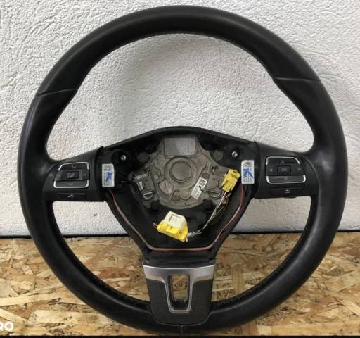

Cablaj comenzi cu acel cod, gasesti si pe olx, Aliexpress, etc

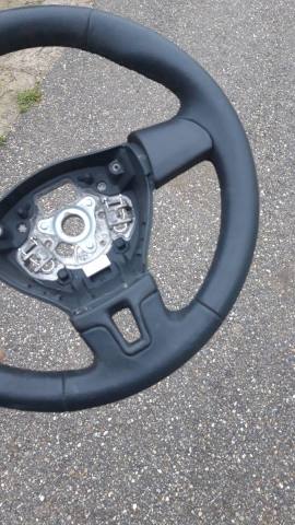

Volan....ai cautat la dezmembrări si nu ai gasit? Ai modelul in 3 spite? Daca da, scoate airbag si vezi daca ai prinderea in paralel la airbag? Daca da...cauta un volan cu aceeasi prindere...gasesti si pe caddy, tiguan, etc
Multumesc pentru raspuns Florin. Am gasit volanul din poza, modelul este similar cu cel de pe masina la prinderile airbag-ului si are si cablu. Presupun ca e ok chiar daca e de pe un Golf 6 din 2009. Ce parere ai?
Modificat de unchiu
nu cred ca merge la tine, are alta prindere.
ori dai jos airbag-ul si faci o poza la ce ai pe masina acum, sa vedem prinderea din volan...ori data viitoare lasi VIN ul in scanare (nu cum e sters acum partial) sau il postezi... si te ajutam dupa seria sasiu, verificam eu ce ai pe masina acum. Din pacate, acum maine.....
Volanul pozat partial (cel fara comenzi) se afla pe masina acum.

ok, atunci merge cel cu comenzi, din poza. Vad ca are si cablajul....

Am facut si eu acesta modificare pentru T5 facelift. Pentru volan se poate folosi volanu de pe passat B7 + cablajul aferent, cel cu mufa galben postat de colegu'.
Din pacate nu am codul la indemana. Airbagul se poate pastra de la volanul fara butoane.
Pentru activare sunt necesare 2 fire catre BCM si activarea cu VCDS. In cazul in care aveti TRIP pe maneta de stergatoare, recomand modificarea manetei si deconectarea trip-ului si butonului de OK.
