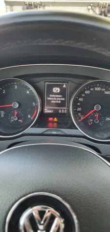

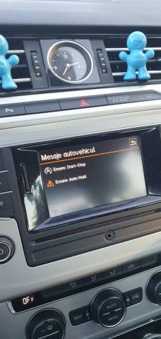

Ma gândeam ca poate s a mai întâmplat la cineva ... sa îmi dea un sfat
La service singura eroare  apărută pe tester a fost  ceva legat de un senzor pe la cutia de viteza ,, chestia e ca frana electrica  funcționează...erorile apar câteodată la fiecare pornire  sau la câteva zile ...
Cer sfatul vostru pentru ca nu prea am habar
fa o scanare un VCDS sau Odis, posteaza erorile, ca sa te putem ajuta

Salut!De prin ianuarie, după o perioadă cu multă umiditate,și mie au inceput să-mi apară aceleași erori,de obicei după pornire și ieri am sesizat și la mersul înapoi când o parcam mi se înfrânau rotile pe spate..contacte imperfecte,mizerie?sau pompa da semne de oboseală?mașina are 112.000 km...incepe să-mi fie dor de frâna de mână clasică manuala..
Posteaza erorile care iti apar la diagnoza

Odată cu venirea timpului frumos și mai uscat,cald,au dispărut erorile.Un mecanic mi-a spus că nu are rost să mă impacientez deoarece este normal iarna sa mai de-a erori la deblocarea frânei sau din pricina umidității sau a gheții..
Da si nu. Mai mult nu . Dar fa o diagnoza si posteaza erorile. Daca nu le sterge nimeni, ele raman stocate, chiar daca nu se mai aprind martorii in bord
