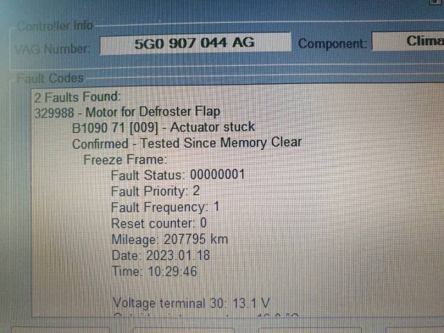

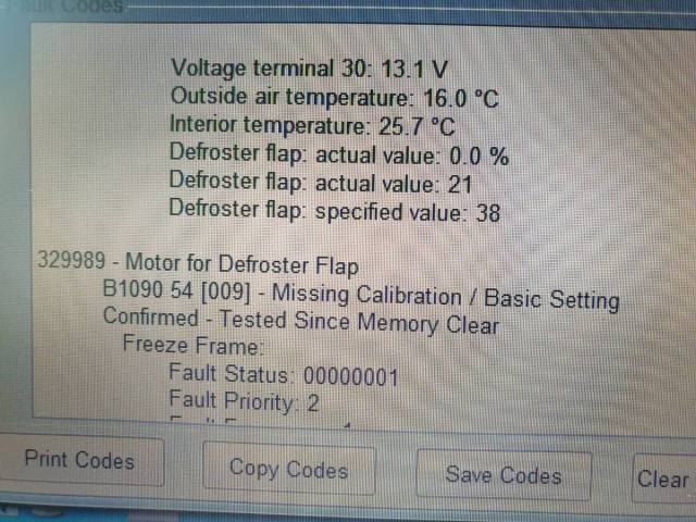

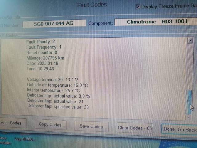

Am un passat B8 din 20015 1.6 120cp, de curând am constatat  cu stupoare că parbrizul se aburește mai ales pe partea șoferului imediat ce mă pun la drum pe o durată considerabilă și destul de deranjantă. Din ce am constatat( punând mâna in dreptul fantei de la parbriz- zero suflu)și din ce am mai studiat pe forum am înțeles ca poate fi vorba de un actuator care inchide, deschide clapetele și se sincronizează cu alte 4 sau 5.
Cu VAG comul am erorile49a1707b-02aa-4b06-bffa-aa362b74cab2.thumb.jpg.70bdb57a6ad60badd714b5bdc74657a8.jpg93e33094-0272-47b3-96e7-265a5ed37594.thumb.jpg.034f7678bbee83dc53e34a8931d49b0b.jpg din imagini:9f87c4a1-dbde-4861-8eeb-a309fceb091c.thumb.jpg.7481df8f15444a89e14be04acdac4e0e.jpg
Aș vrea să știu care din ele este actuatorul blocat și cum pot ajunge la el.
Mulțumesc anticipat!
Schimba motorasul, cel care apare ca fiind defect.
Servomotor dezaburire. Se demonteaza torpedoul si o sa il vezi in stanga, sus.
