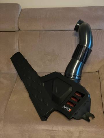

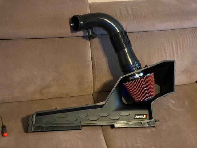

Intre timp a aterizat si asta mica din State. Este noua admisie completa cu turbo inlet adapter de la APR pentru motoarele de generatie 4, mqb evo.
Revin cu feedback dupa ce o montez.
764780021_admisie1.thumb.jpg.d3723d1ca3ef9ff618a1727308169b5a.jpg     1519466175_admisie2.thumb.jpg.e462f95414392ee9ccc7488a712d12b7.jpg

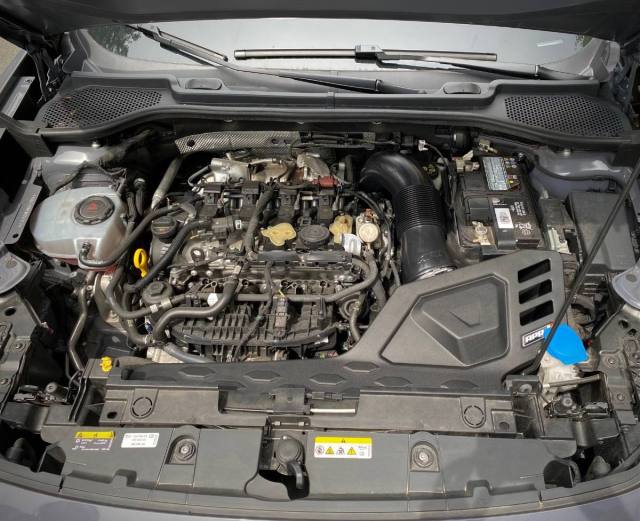

Am reusit sa montez admisia in weekend.
Incredibil cat de restrictiva era admisia stock, cel putin dpdv al sunetului. Cu toate ca am ales sa o folosesc cu capac, sunetul este super pronuntat.
Foarte multumit de alegerea facuta. :D Asteptam sa vina si capacul de motor retinut de service ca imaginea sa fie completa.

De ce ai optat pentru APR și nu pentru alt producător, de curiozitate? :D
Publicat (modificat)
Mersi!
Teoretic am plecat cu ideea sa cumpar o admisie cu incinta inchisa pt un aspect cat de cat oem dar si pt un flow de aer directionat de afara -> mai putin aer cald de la motor.
Asa ca erau 3 variante:
- Racingline
- Eventuri
- dupa un timp... APR
Initial m-am gandit la Racingline pentru ca e testata de toata lumea si e super ok. Eventuri a picat cand am vazut pretul...
Intre timp apare si APR cu aceasta admisie care promite destul de multe conform specificatiilor.
In plus, pretul cu 300eur mai mic decat R600 si cele 3 mici ferestre din capac prin care se vede putin filtrul m-au convins sa iau aceasta decizie.

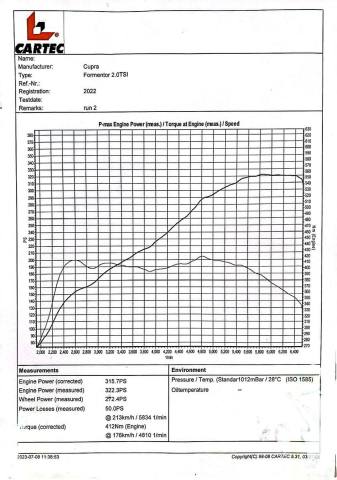

I-am facut o vizita lui @voinea sa mai bifez un pitic de-al meu, sa aflu cifrele reale ale masinii.
Momentan pentru modelele 2022+ nu exista soft pentru DSG deci mai ramanem in garantie o perioada.
2067299164_pedyno.thumb.jpg.d8887719a7198e434f2eee755cd21330.jpg    1741296949_fisadynostock.thumb.jpg.7c2caca090fb261706b0a5b91e45492a.jpg
Ghinion, la mers normal pe dn7.
