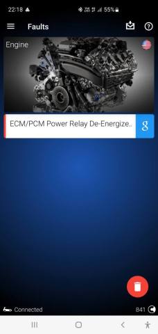

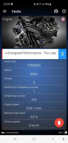

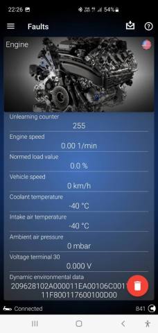

Salutare! Azi am intampinat urmatoarea problema. Dupa un drum in Grecia unde totul a mers perfect, azi m-am dus sa fac curat in masina. Dupa descuiere ventilatorul din fata a inceput sa mearga la viteza maxima. Porneste fara contact pus, merge pret de 1 min., se opreste si apoi iar porneste. Se intrerupe daca deschid usa sau pornesc motorul, apoi o ia de la capat. Pentru seara asta am ales sa scot born. Eroarea e in pozele de mai jos.
De unde s-o apuc?

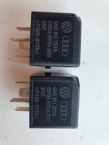

Schimba releu 645, cum te uiti la ebox, cel din stanga lateral. Cred ca poti sa faci swap cu cel de sus, tot 645, daca nu ai de unde sa cumperi acum unul.
Mulțumesc frumos Florin! Asa o sa fac. Nu am altul de schimb. Eu ma gandeam sa scot sa curat pinii releului 644. Am vazut ca ala ar fi responsabil de ventilator.
Nu are legatura, nu acolo este problema...ci ce ti-am zis
Acum am curatat cu o pasla abraziva pinii celor 3 relee, 2 - 645 si unul 644. Am inversat si cele 2 relee 645 si nu mai merge ventilatorul,  adica funcționează totul cum trebuie.  Am luat codul de pe relee si o sa cumpar unul nou. Mulțumesc Florin!
