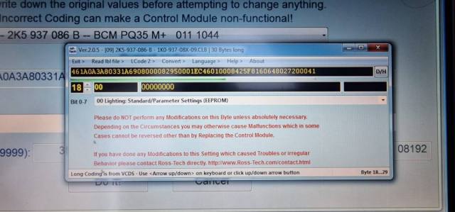

Masina in cauza VW Caddy 3 2012 FL , 1.6 tdi.
La momentul cumpararii nu functioneaza faza lunga, dar merge sa dau flash.
Bun, Am inlocuit bloc lumini, aceeasi treaba, daca intru pe Steering Wheel si dau test acolo imi arata ca blocul de lumini functioneaza normal (cupleaza/decupleaza)...
De asemenea nu merge becul de mers inapoi, verificat bec, instalatie, bulb pe cutie...totul ok !
NU am nici o eroare la scanare.
Cineva a zis ca probabil a fost schimbat calculatorul si acesta nu e codat bine.
Idei... ?
Da, verifica codari calculator coloana sj bcm. Cam asta pare sa fie problema
Da, se pare ca cineva s-a jucat in byte 18 si de acolo se trage. A mai verificat cineva si zice ca ar fi BCM-ul de vina.
Nu merge faza lunga (decat flash), ceata fata/spate si mers inapoi.
O sa caut pe la dezmembrari unul sa vedem.
Pt faza lunga, verfica codari pe modul 16
Pt restul, se poate modifica din byte 18, reparametriza modul, modifica, etc
A intrat un coleg de pe grupul de facebook remote cu teamviewer si a zis si el ca totul pare ok in setari.
Am mai incercat si aici local cu 2 electricieni, tot fara succes :(
No...atat s-a putut.

Dar in byte 18 s-a uitat cineva ?
Da, totul pare ok si acolo.
Ce valoare are acum ?
Ceva cu Standard Eeprom settings, cred ca am poza salvata in PC.

Si cum s-a uitat la el ?
Aveam Vag-com conectat la masina , si verificam fizic daca se schimba ceva...La test din program maneta pare sa functioneze bine, de asemenea faza lunga se aprinde din program...Doar din maneta nu vrea :(  (Flash merge normal)

Ca sa nu pierzi vremea aiurea ca mine, mergi la cineva care are tester original online, a durat 5 minute sa readucă setarile de fabrica pe mașină și totul e perfect de atunci.
