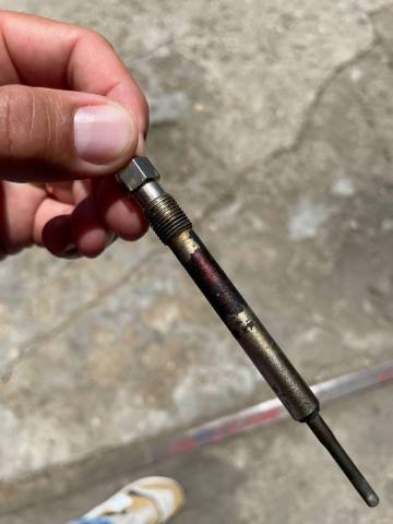

Toata povestea incepe undeva in Februarie 2022 cand am schimbat toate cele 4 bujii incandescente pt un golf VII, 1.6 TDI 77 kw. Toate in regula pana la sfarsitul lui Marie cand mi s-a aprins martorul check engine, am facut o scanare si mi-a dat ca bujia 3 este defecta. Am schimbat bujia cu una noua( bujia fiind neagra ..inclusiv pe brat prezentand urme de calamina...asa a zis mecanicul cel putin ca ar fi) crezand bineinteles ca cel unde schimabsem in Februarie bujiile m-a pacalit si nu nu a umblat la ele. Dar surpriza peste alte 3, 4 zile s-a aprins becul din nou, de data asta eroarea a fost de circuit defect pe circuitul 3 de la bujia incandescenta, bujia fiind la fel de neagra si plina de calamina - mentionez ca mecanicul a mai desfacut inca una care era curata....
Masina porneste si merge bine...nu am observat schimbari de putere sau comportament de-a lungul timpului. Nu apare alta eroare in bord sau pe tester. . Nu inteleg ce poate fi si as vrea sa stiu daca s-a mai confruntat cineva cu aceasta problema.
Creez un post nou pentru ca nu am gasit ceva similar pe forum.
CEva se intampla acolo, se pare ca bujia ta nu etanseaza pe scaunul ei, si trec gazele pe langa ea pana la filet.

Poti sa detaliezi un pic...nu ma princep delco pe subiect......ce ar fi de facut in  cazul asta...?
Pai data bujia jos si inspectat vizual scaunul unde bujia etanseaja cilindrul. Era interesant de vazut si cum arata prima bujie care a fost scoasa de acolo. De cand ai masina ?
Am masina din 2018, e fabricatie 2015. Schimburi facute cu piese bune. Cea din poza este prima bujie, a doua e la fel. Ce ma ingrijoreaZa pe mien e ca s a facut la fel in 4 zile
Credeam ca ti-a facut cineva cadou de masina "noua" ... E clar ca scapa gaze din cilindru pe langa, trebuie demotata bujia si inspectat atent locul unde etanseaja in chiulasa.

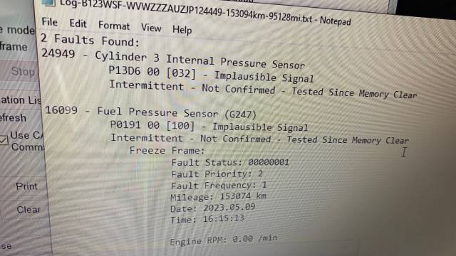

Intrucat n-am găsit alt topic referitor la problemele bujiilor unui golf 7.5 TDI, DDYA, îndrăznesc sa va întreb care ar fi rezolvarea pentru o eroare P13D6 - Implausible Signal, (1 Fault found: 24949 - Cylinder 3 Internal Pressure sensor). Martorul Check Engine se aprinde aleatoriu, uneori dispare la fel cum a apărut iar comportamentul mașinii rămâne neschimbat. Eroarea a apărut relativ recent, la 145000 km.
Apreciez orice răspuns la subiect! O zi excelenta!
In general, inlocuire bujia nr 3, cea cu senzor presiune incorporat

Am revenit cu aceeasi problema. Am schimbat bujia, am șters eroarea si dupa 4 zile a reapărut. Iar am șters eroarea si tot așa, reapare aleatoriu, cand la următoarea pornire, cand după cateva zile, uneori însoțită si de eroarea P 0191, implausibile signal.image.thumb.jpeg.62a95d07124884e364d4f995c0a8eac5.jpeg

F l o r i n
Verifica cablajul de la cei doi senzori, pana in ecu motor
