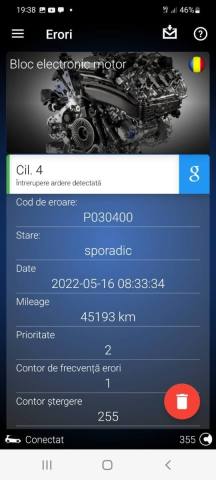

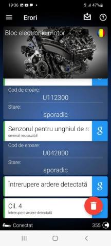

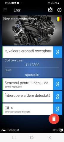

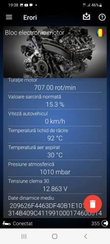

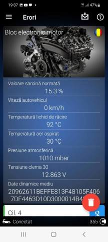

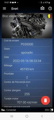

Azi am pus testerul pe ea si cred ca e un missfire. Pe langa asta cand o turez pe loc scuipa benzina sau apa pe teava de esapament. Mentionez ca am schimbat bujiile si am pus de la Bosch. Atasez aici niste poze de la diagnoza.

“Senzorul pentru unghiul de ro ....”
Fa o diagnoza cu vcds

Condens,apa. Nu are cum sa fie benzina.

pune-o pe tester vcds si vezi ce erori are
Ai cel putin un misfire
When a P0300 trouble code is triggered, it indicates that misfiring occurs in random or multiple cylinders.
