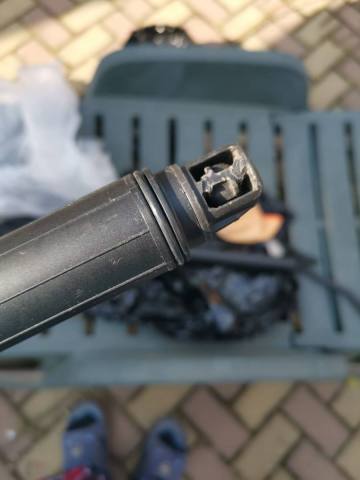

Poate sa ma ajute cineva cu 2 sigurante de la capul de prindere al amortizorului electric
la haion?
mi au venit ambele amortizoare fara sigurante la capul fara motor,
Multumesc mult

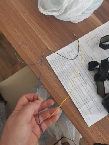

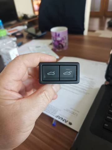

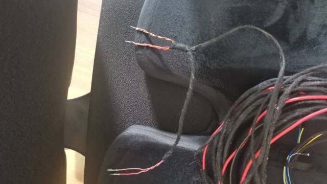

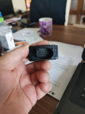

Am inceput Epopeea:
Cablajul a venit fara fire trase la senzorii anticiupire, fara pini la CAN si la buton actionare portbagaj.
Am facut eu strapuri la fire CAN si 2 dintre firele de la mufa buton actionare portbagaj.
Cablajul a venit cu mufa pentru buton simplu cu 4 fire,, eu am buton dublu cu 8 pini.
Am ceva nelamuriri:
- cablajul asta nu se leaga cu un fir in BCM? ca la sofer merge doar CAN si + siguranta.
- daca eu am buton cu 8 pinisi n cblaj 4 pini, iileg la butonulmeu la pinii 1...4? la fel ca la mufa simpla cu 4 pini?
- de unde ( din ce fire/mufa-pini ) pot trage firele pentru cei 2 senori anticiupire de pe laterale ?
Partea buna e ca, avand carlig remorcare electric, am firele de CAN trasepana in portbagaj.... (am descoperit ieri).
las si cateva poze:
Nu se leaga nimic in BCM
Trebuie facut cablajul pentru butonul cu 8 fire si trebuie mufa de la acest buton.
Senzorii se leaga in modulul de control.
Acum trebuie vazut si modulul de controil pentru care varianta este, cu sau fara senzori.

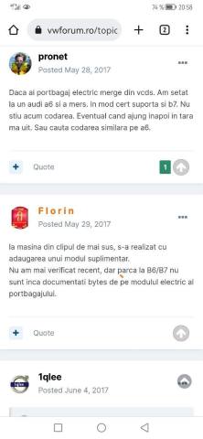

nu reusesc sa activez inchiderea haionului din telecomanda, are cineva vreo idee? multumesc
F l o r i n
Citeste in aria Skoda Superb 3
ok, merci
stii un topic? ca nu gasesc nicicum
F l o r i n
Iti caut eu. Nu se face din vcds.
multumesc frumos

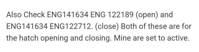

de asta ziceai?
F l o r i n
Vcp si dataset, modificat.
Incerca si varianta de mai jos, vezi ce gasesti la tine
Publicat (modificat)
ok. multumesc.
adaptarile: " also check......"
le am gasit, le am active.
