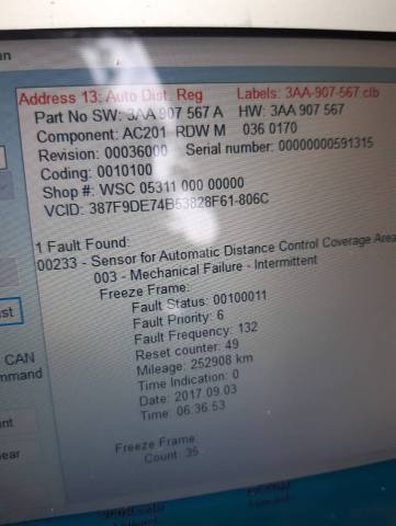

Am o problema la distronic la un B7. Martorul din bord, in mers, trece de pe verde pe portocaliu din cand in cand. Si nu apare verde inapoi decat dupa ce repornesti motorul.
Mentionez ca a inceput sa faca figuri, dupa un eveniment, dar nu a fost lovit, nu a fost atins, doar sigla un pic zgariata, apoi s-a polishat.
Ceva sugestii?
Fa o scanare, sa vedem ce erori ai. In funcție de rezultat, te vom ajuta cu soluționarea problemei
Am reusit pana la urma sa fac rost de o poza cu eroarea. A durat ceva pentru ca nu e masina cu care merg eu, e a tatalui 😁
