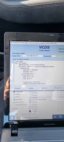

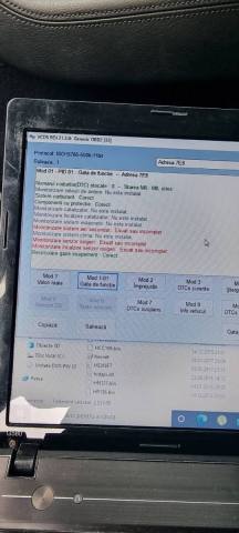

Am schimbat sonda dar tot imi apare eroarea. Am incercat sa sterg de mai multe ori si nu am reusit. Daca ma poate ajuta cineva, multumesc anticipat!
Exista topic ptr asta. Nu trebuia unul nou. Sonda defecta,probabil AM sau SH,incompatibila, sau cablaj deteriorat.
2 minute în urmă, spido a scris:
Imi cer scuze , dar nu am gasit topicul! Sonda este noua , cumparata dupa codul oem.
Sonda noua, cumparata dupa codul oem....? Adica ce producator ai luat? Cablajul l-ai verificat, pana in ecu motor?
Producatorul este FACET.  Am verificat cablajul
Proasta alegere. Siguranta este ok ?

Asta nu am verificat. Dar nu stiu care este.
Originala, Bosch, NGK.... asta cumperi data viitoare
Perfecta dreptate , dar nu mi-am permis sa dau 450 euro. Nu sunt in Romania

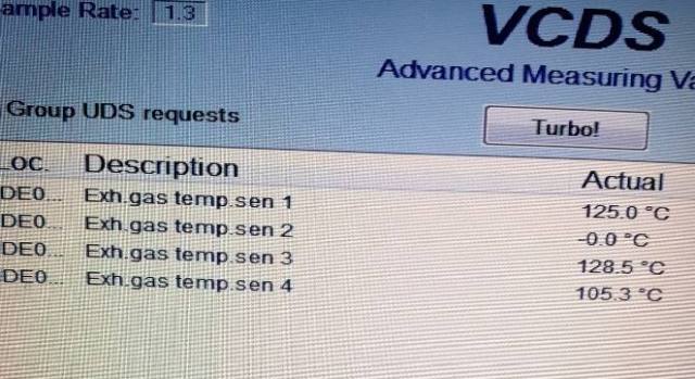

Dacă ma puteți îndruma și pe mine cum pot găsi acest senzor responsabil de temperatura afișată de 0 grade.
Mersi.
Ce cod motor, ce an de fabricatie?
în urmă cu 7 ore, F l o r i n a scris:
Motor 2.0 tdi cod cffb, an 2011, cutie dsg
Nu exista exhaust temp 2 la cffb. Deci nu are cine sa-ti arate temperatura aia..
