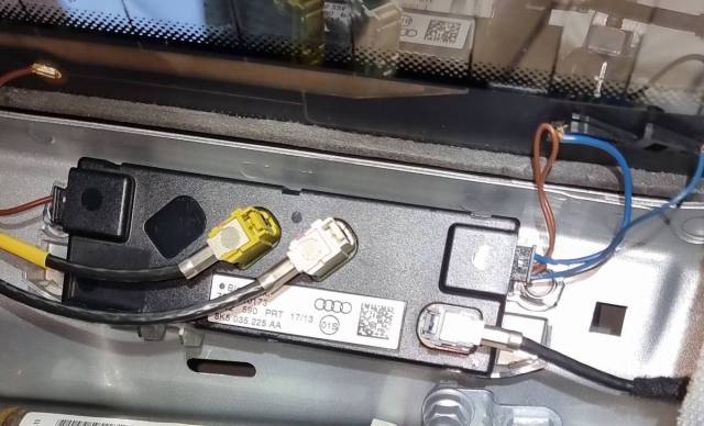

Modulul amplif antena radio MMI 3G+, anumite posturi se receptioneaza slab.

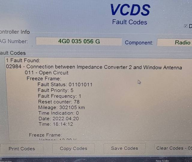

Am si eroare pe Radio.
La o verificare, vad ca in mofele fakra, care vin de la unitatea radio, ajung doar 8.75 v.
Atat trebuie ?
Circuitul imprimat am verificat si are continuitate.
