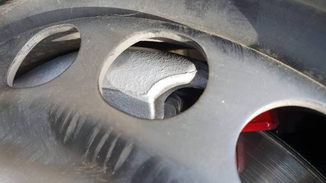

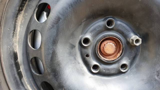

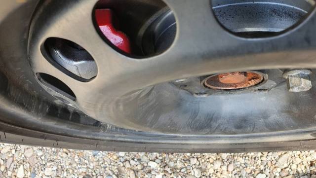

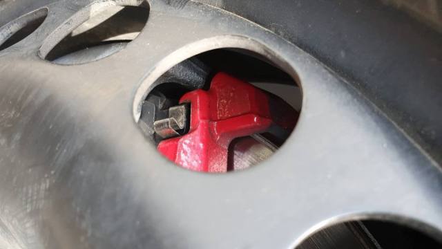

Am revenit, a trecut ceva timp si in sfarsit mi-am facut timp sa probez si rotile de iarna cu jantele de tabla R16 daca vor fi probleme la inlocuire.. totul functioneaza perfect cu jante de tabla originale R16 6.5j et42 :Driver:
