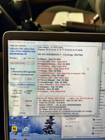

In sfarsit am reusit. Am tras firele, am facut legaturile si vcds-ul nu vede volanul. Clacsonul si luminile de volan functioneaza.
F l o r i n
Claxon...
Ce radio ai pe masina? Ai codat cu volan multifuncțional bcm ul?
zahariaclaudius
Rns 315. In codaj nu imi apare nimic unde pot sa pot selecta volan multifunctional.
F l o r i n
In 09 la bcm...iti apare, la long coding

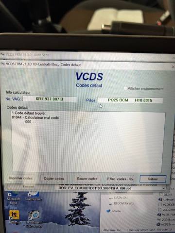

zahariaclaudius
cam asta imi da la scanare. nu imi apare la long coding.
zahariaclaudius
Se poate sa se fi deconectat pinul de lin cand am reconnectat mufa? Sau cel din spira?
F l o r i n
Da, posibil. Verifica
zahariaclaudius
Exista vreo posibilitate sa verific fara sa demontez totul?
F l o r i n
Din pacate, nu. Trebuie sa anungi la bcm
