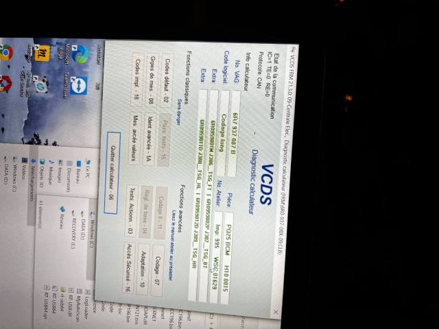

Am comandat vcds. Sper sa il primesc in 2 zile. Cum ajunge si fac scanarea sa anunt.
Ok. In special ma interesează ce cod are bcm, modulul 09 la scanare, o sa fie
zahariaclaudius
Salutare, in sfarsit am reusit. Sper ca este ceea ce trebuie.
Pare ca este ok, bcm ul suporta. Trebuie tras cablaj de la bcm la spira volan si activat

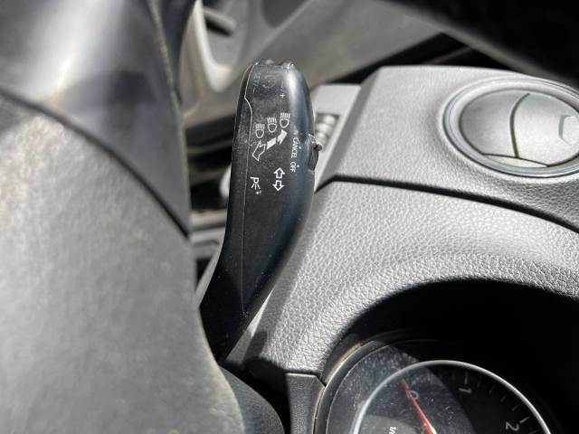

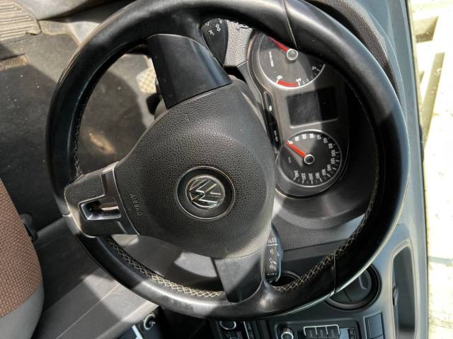

Multumesc Florin! Din ce am mai citit pe forum trebuie schimbate maneta de la stergatoare  sau anulata dupa montajul noului volan? De asemenea ce tip de volan s-ar potrivi? Trebuie sa schimb spira si airbag-ul?
Cumperi volan care sa se potriveasca airbag ul tau. Pune o poza cu volanul, sa vad ce model ai. Spira ramane a ta. Poti lasa maneta cu butoane de bc.

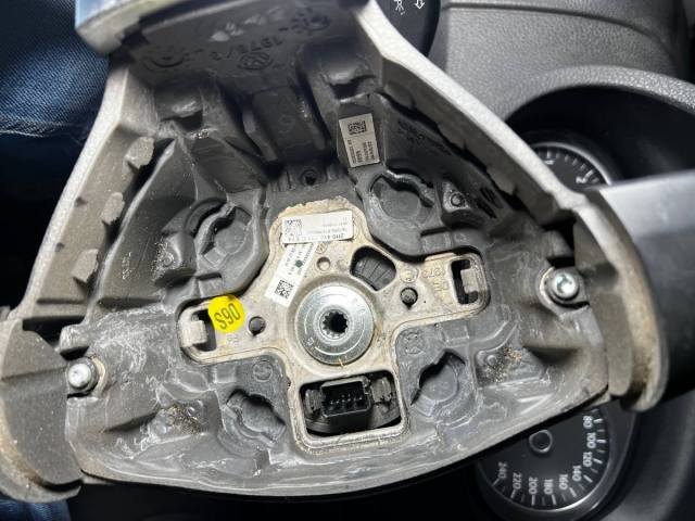

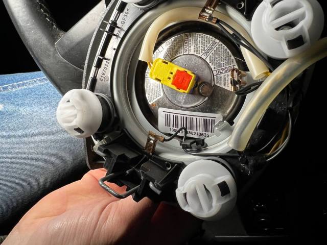

Sa scoti airbag ul, sa vedem ce prindere ai. Exista doua tipuri, posibil la tine sa fie ca la Tiguan. Faci poza la volan fara airbag si iti spun ce sa cauti. Comanzi si cablajul aferent volan comenzi...airbag ramane al tau
zahariaclaudius
In sfarsit am reusit. 5h pentru 2 cleme. :(
Da, sa urmărești prinderile airbag-ul,  sa fie ca la tine....paralele

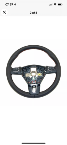

Multumesc mult Florin! Ce parere ai? Prinderîe imi par paralele, iar in descriere zice ce se potriveste la Touran, Amarok si Caddie. Il iau?
Da, pare ok

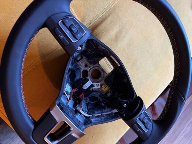

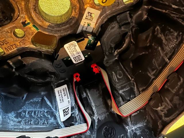

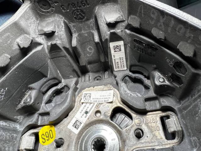

Si in sfarsit am primit volanul. Va las niste poze cu seria poate va ajuta la alegerea cablului.
Cauta 5K0971584C
