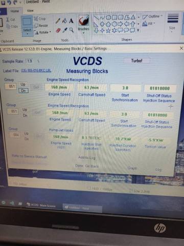

Salutare! De vreo 2 zile incerc sa imi pornesc masina leon 1.9 bkc si nu vrea de nici o culoare sa porneasca. Dau la automat inverte in gol dar nu porneste.Am verificat daca motorina ajunge pe tur si se pare ca totul e in regula cand dau la automat, am verificat fiecare siguranta din compartimetul motor cat si cele din interior,toate releiele si se pare ca toate sunt ok, Mai jos am adaugat o poza din vcds cu valorile cand dau la automat.Exista posibil ca sensorul sa citeasca niste valori gresite si de acea sa nu porneasca?mulțumesc
