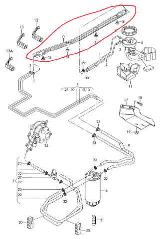

În scopul meu general de a îmbunătăți rularea motorului prin simplificarea sa cât mai mult (intenționez să elimin EGR, răcitorul de gaze, valva N18, să mut în alt loc N75, rezervorul de vacuum), am eliminat și valva aceea care făcea legătura dintre traseul care ducea spre vasul de expansiune și filtrul de motorină (notat 1 în desenul de mai jos).
Apoi studiind traseul am descoperit că mașina are și un răcitor de motorină atașat în stânga față jos (cum te uiți din față) - (notat 2 în desenul de mai jos).
Modele AVF tot de pe Passat după 2003-2004 care au filtrul de motorină tip nou nu mai au acel răcitor care in esență preia antigel și îl bagă după ce îl răcește prin ansamblul filtrului de motorină probabil pentru a răcit motorina.
Este cu adevărat nevoie de acest răcitor având în vedere că după 2003-2004 traseul s-a simplificat CONSIDERABIL?
Aș vrea să schimb și furtunurile de antigel să fac un refresh general și am observat că furtunul care duce la radiator la vasul de expansiune nu e prevăzut pentru acel T care să conducă antigelul și spre filtrul de motorină... De aceea m-a dus cu gândul că VW a considerat inutil răcitor în noile modele și aș putea să-l elimin și de pe al meu.

Daca mai este de interes ...
Racitorul nu a fost eliminat. S-a optat pentru o solutie ieftina.
  • 5 weeks later...
Ai dreptate! După ce am mai studiat situația și câteva forumuri am menținut în funcțiune răcitorul de motorină. DEȘI aș fi fost curios să văd dacă răcitorul are vreun efect concret asupra temperaturii motorinei (pe forumurile străine spuneau că nu, tocmai de aceea a fost înlocuit cu o variantă mai ”ieftină”).
