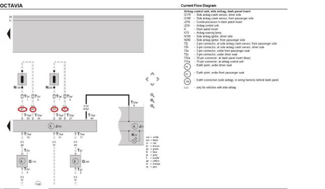

Buna ziua din nou. Am pus rezidstente pe cele doua fire (pe care pe scaun imi dadea 2ohm) si acum in loc de eroare pe igniter "signal too high" am "short to ground". Trebuie facuta vreo inginerie si cu al 3-lea fir din mufa"?
Nu. In cele doua fire. Cel maro, masa, ramane deconectat
Pe mufa masinii pentru scaunul din dreapta pe care am facut testul (ce am scris mai sus, am pus rezistenta intre maro si albastru) am 1-maro, 2-(mijloc)-albastru , 3- alb , Pe acest scaun aveam 2ohm intre maro si albastru (unde are strapul).
Pe mufa din stanga pentru scaun sofer am alte culori la fire  si alta ordine 1.- maro 2-(mijloc) alb 3 - verde. Acum am vazut diferenta dintre culori. Nu am studiat pe scaune cand le aveam date jos si am dat scaunele, dar cred ca mufele pe scaune aveau aceleasi culori ca pe cablajul de pe masina!
O sa incerc sa pun pe mufa de la sofer rezistenta intre verde si alb, iar pe mufa de la pasager intre alb si albastru. Cam asa spune si schema atasata. Corect?
Modificat de Bebeee
Fara quote la postul anterior!
Corect....
On 4/2/2022 at 8:00 PM, tao13 said:
A mers , conform spuselor dlui Florin si schemei de mai sus, Nu mai am eroare pe airbaguri scaune.
Bine ca ai rezolvat.
