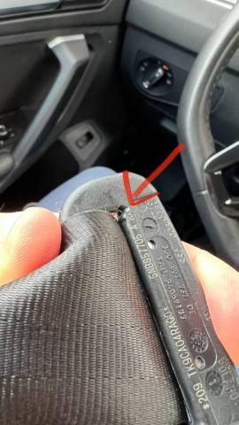

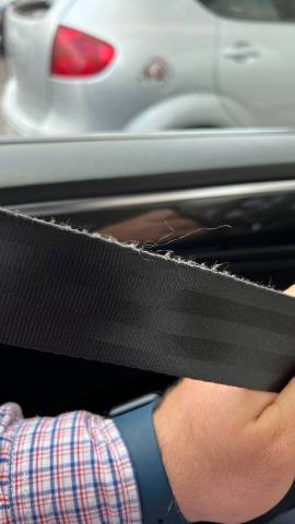

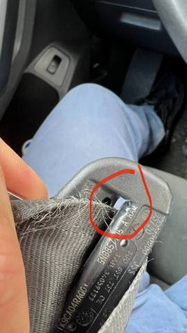

Salutare colegi,
de ceva timp ma confrunt cu urmatoarea situatie
centura de siguranta de la sofer se scamoseaza, se deterioreaza. De vina pare a fi acea clema ce intra in capsula. pe un lateral plasticul ce acopera metalul s-a macinat de la frecare.
masina este fabricata in 2020.
raspunsul de la dealer a fost evaziv, ca e vorba de uzura normala, si nu se schimba pe garantie.
aveti ceva sfaturi pentru mine?
intr-un final se va taia acolo centura.
multumesc,
Radu

am cautat pe internetul asta mare si am mai gasit doua cazuri, la kia si la opel. in ambele s-a schimbat centura pe garantie.
iar in Anglia, nu poti trece MOT-ul ( ITP-ul lor) cu centura scamosata..
Da-i un pic cu bricheta, de la distanta si vezi daca se poate rezolva asa
sa stii ca m-am gandit , mai ales pentru centura propriuzisa , dar ma tem ca ramane acel metal din clema care v-a taia in continuare.
o alta veste proasta este ca centura vine pe schimb ca un tot unitar, nu pot schimba doar clema, sau doar textilul.
  • Andrei_72 changed the title to Centuri de siguranta - Discutii & probleme (Tiguan AD1)
Doar completa...asa vin.
rasturnare de situatie. facut din nou constatare la un alt dealer si se pare ca se schimba pe garantie. se pare ca exista dublu standard de tratare a reclamatiilor prin garantie la vw.
va tin la curent.
