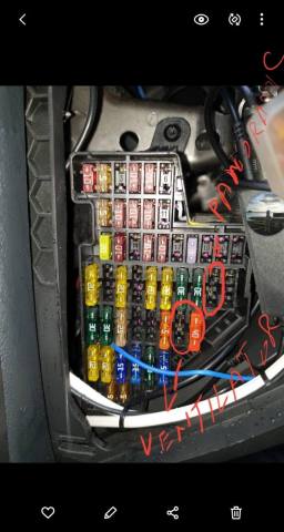

Imi poate zice cineva care ar fi siguranta pentru panoramic, nu am hartia  aia care  spune ce face fiecare siguranta

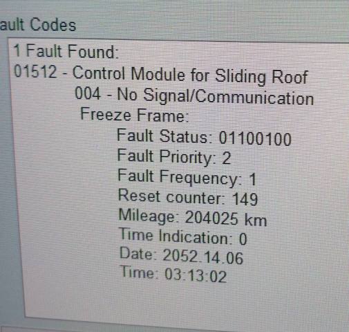

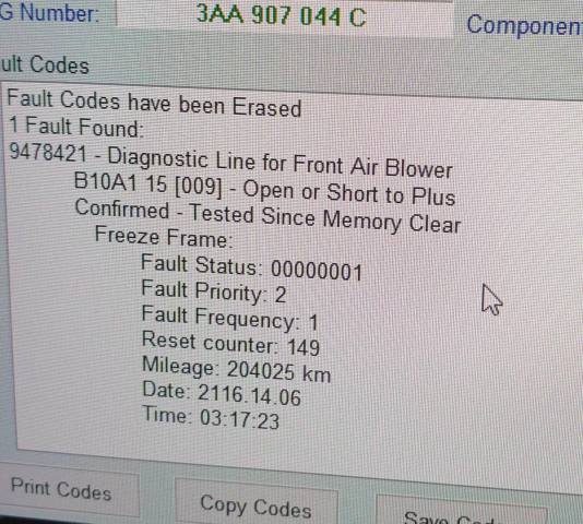

Am.pus vcds si am gasit asta  vad ca nu mai merge nici ventilatorul si nu ma lasa sa le sterg
Acum a picat de tot. Demontat,verificat masa,alimentare....Lin Bus..si cred ca a crapat motorasul trapei.
Scoate mufa la motoras trapa,  vezi daca dispare eroarea pe linia de lin, la aeroterma si daca lucreaza
Am rezolvat problema...masina a dost in service pentru schimbarea modului de la senzori de parcare..si handicapati din service au montat sigurantele gresit. La ventilator si panoramic nu aveam deloc sigurantza pusa. Va multumesc pentru ajutor. Ca idee service este in Danemarca.
Intrebarea mea este acum de cat erau sigurantele ca nu sunt puse deloc
