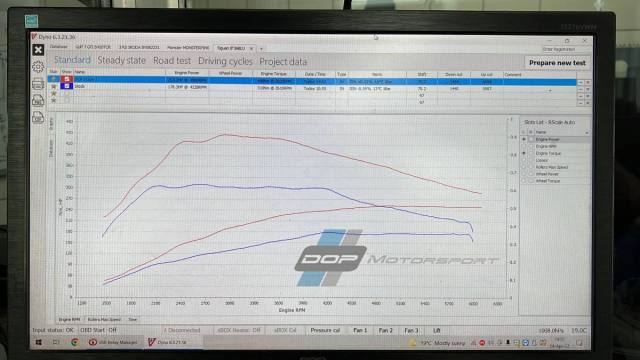

asta am scos astaxi la stage 1  la Tiguanul personal, 2.0 tsi - 132kw,  DSG si 4x4:
Eu zic ca arata bine graficul.

Noul soft stg.1 (ECU + TCU):
Stock: 178 si 310 nm
Stg.1:   253 cp si 448 nm
Softul este dezvoltat ca masina sa ruleze si cu benzina de 95.
