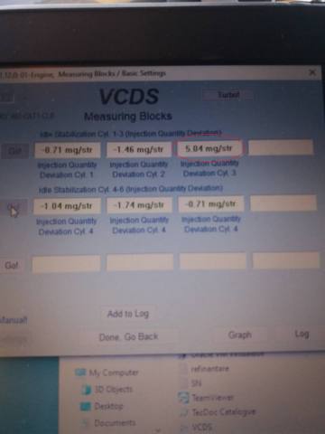

salut
a patit cineva asa ceva?
dupa inlocuire supape culbutori si reconditionare 2 din 6 injectoare diagnoza arata ca in pc
Muta injectorul cu valoare mare, pe alt cilindru. Daca se muta valoarea, e de la injector, daca nu, e problema mecanica pe acel cilindru
inainte sa le trimita la reparat mec a zis ca a facut operatia asta si valoarea s-ar fi mutat.
Acum ca le-a montat nu le-a pus in aceasi ordine si le-a rescris,Dar tot pe cil3 apare val mare.
