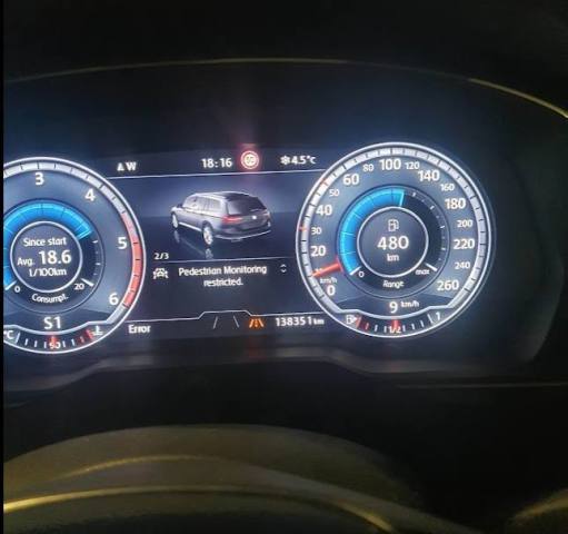

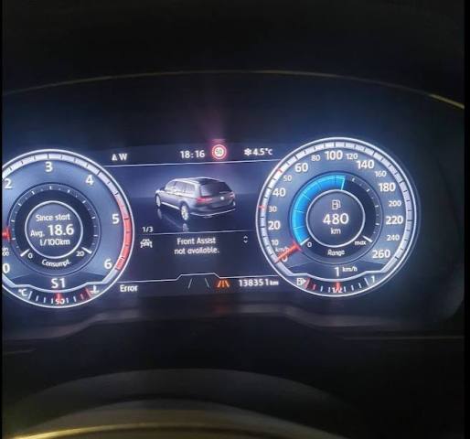

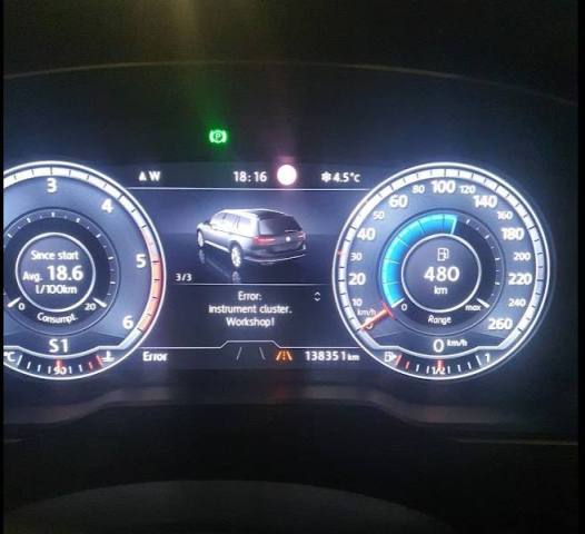

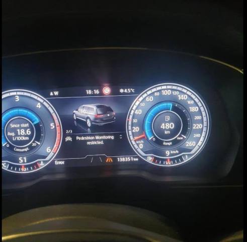

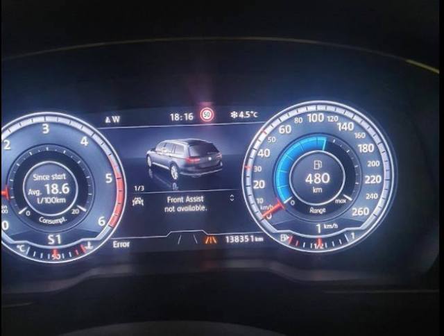

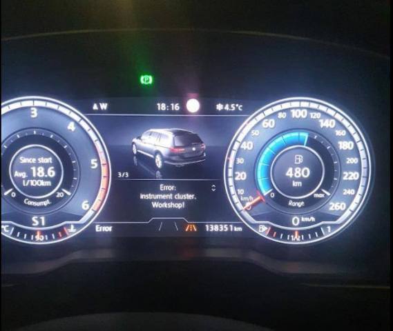

Va rog ajutor cu o sugestie legata de erorile de mai jos.
Masina a fost testata la Brady si concluzia lor a fost inlocuire ceasuri bord si recalibrare sistem radar.
Este posibil sa nu fie necesara inlocuirea ceasurilor?
Mentionez ca pe langa erorile din pozele atasate, mai exista si alte simptome: la semnalizare nu se mai aude ticaitul si la centura nu mai apare atentionarea sonara daca centura este deconectata
Intrucat costurile cu inlocuirea ceasurilor sunt destul de piperate, orice informatie utila care ar putea ajuta la rezolvarea problemei va fi foarte apreciata.

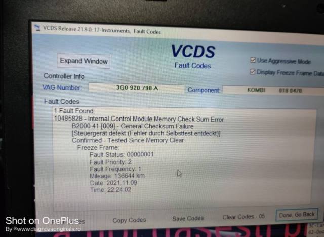

Am un passat B8 din 2014, motorizare 2.0 TDI 190 HP, care eroarea din poza atasata datorita ceasurilor de bord digitale.
Am facut diagnoza la Bradi si inca intr-un loc, si rezolutia a fost aceasi: ceasuri digitale de bord stricate.
Pe masina nu functioneaza: sistemul ACC, semanalul sonor pentru semnalizare si centura, tempomatul.
Ma puteti ajuta cu o recomandare pentru repararea/inlocuirea/resoftarea ceasurilor?
Va multumesc anticipat

Tot ce tine de zgomot nu mai merge din cauza difuzorului din spatele ceasurilor. Se dau ceasurile jos, in spate pe ceasuri este o mica clapeta prinsa in 3 surubele unde se afla un mic difuzor pe papuc. Din cauza ca a crapat, da erori pe tot ce tine de sunet centuri, acc si ce-o mai fi.
La marii meseriasi de la reprezentante - schimbat ceasuri - 2000 eur...difuzorul e vreo 100 lei dar manopera te rupe un pic daca nu stii sa umblii...sunt cateva cleme dar trebuie sa stii meserie sa le dai jos...sunt baieti care stiu de treaba asta si te rezolva lejer asta in cazul in care nu ai rezolvat deja.

Din pacate,  cand ai eroare de Checksum...nu are legatura cu problema ta, de buzzer defect. Buzzer defect se identifica usor, cu ajutorul vcds, se da test pe acesta.... nu merge, buzzer defect, in majoritatea cazurilor.

   Am facut ceea ce ai scris mai sus, referitor la ceasurile digitale si am scapat cu o reparatie care a costat 60 lei, pretul difuzorului din spatele ceasurilor de bord.

Eu mi-am rezolvat problema cu difuzorul in felul acesta. L-am schimbat, apoi cand  am pornit masina, mi-au aparut si mai multe erori:
pedestrian monitoring
front assist
start stop
Park pilot
acc
Dupa ce am mers cativa km, toate au disparut. Am facut cateva sute de km apoi si acum din nou au aprut toate. Cand pornesc masina nu se aprinde nimic, dar dipa 5-10 minute reapar toate.
Oare trebuie sterse erorile? Are cineva vreun sfat?

Salut. Da, la YBU Garage. a durat 10 min, au schimbat/lipit ceva pe placa de baza a ceasutilor de bord.

De cele mai multe ori, este buzzer ceasuri defect. Se inlocuieste

Si eu am rezolvat problema prin inlocuirea acelui difuzor. Dar doar temporar, acum observ ca iar imi apar erorile de front assist, pedestrian monitoring, start/stop, senzori parcare.
Cateodata merg cu masina 2-3 zile si nu imi apar deloc, alteori cateva zile consecutiv imi apar aceste erori. Nu am reusit sa observ un tipar.
Cei de la YBU si VAGretrofit au spus ca pe modelul meu nu exista solutie, fiind serie care se termina in litera A, desi niciunii nu au vazut masina. Costul de inlocuire a bordului digital l-au estimat la 7-8k lei
Orice sugestie este binevenita.
