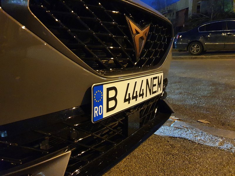

Dacă suportul de numărul nu se mai poate pune înapoi, sper ca măcar ștergătorul spate să se poată. Fiindcă, la cum se va murdări luneta, vei avea nevoie de el...

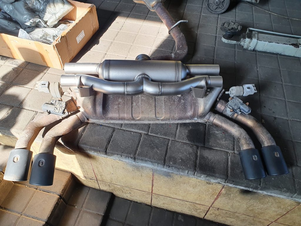

Ai si o rezolvare pentru problema GPF-off-ului in ceea ce priveste softul ? Ca si sunet , da ... o gatuie GPF-ul dar ca si performante nu foarte mult. Cu siguranta nu la fel de mult ca pe modelul anterior.
La BMW , un tuner a scos o solutie pentru a pacali senzorul de OPF in a crede ca este inca pe masina, asadar scoti opf-urile , clipsezi mufele cu ce trimit ei ... si .. apa paie si bataie :)))))))))))

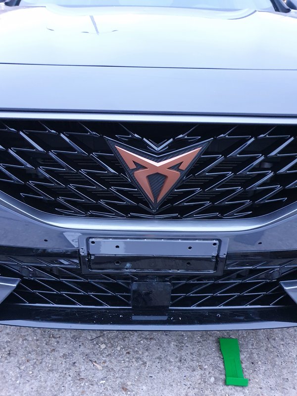

@MyKe, stergatorul se poate monta in 5 minute inapoi, fata de golf 6-7 unde capacul portbagajului este prin in 2 suruburi si clipsuri, la Formentor este doar clipsat. Stergatorul spate nu a fost folosit de mine niciodata, doar de iubita de cateva ori. Dar, pentru un "extra" safe, i-am aplicat un tratament hidrofob tuturor geamurilor, stiu ca in momentul in care masina se va murdari, efectul o sa fie 0 dar, daca dubele pot fara, inseamna ca pot si eu:))

@ShadoWzZ, momentan nu exista o rezolvare pentru GPF off, din pacate la acest moment nu se poate face soft de putere pe EVO 4, si nici cum sa anulez GPF-ul fara sa nu merg cu check engine aprins, inca asteptam. La bavarezi stiu ca exista variante, dar ma astept sa apara si pe VAG destul de repejor, fiind un motor extrem de modificat si cu o variate foarte mare de setup-uri.

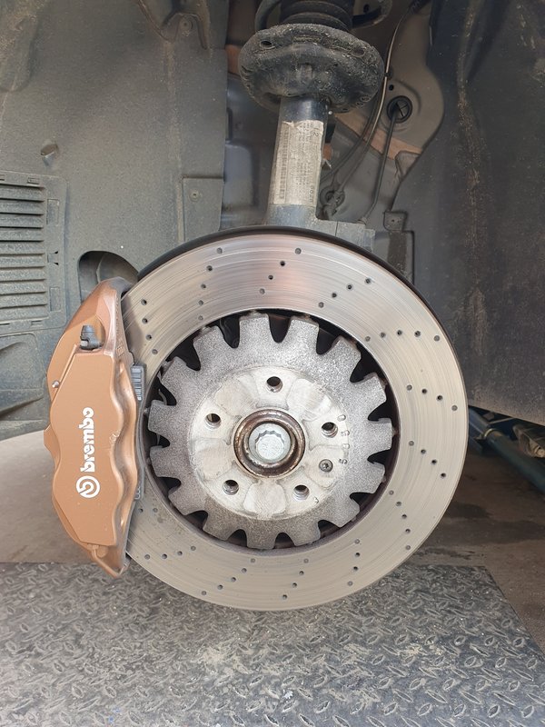

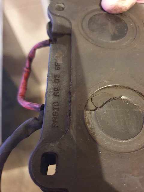

Baietii de la GTT mi-au spus ca placutele fata sunt aproape moarte, lucru pe care il stiam si eu, asa ca am luat un set de placute ATE, nimic iesit din comun,este ceva temporar, pentru ca urmeaza sa fac un upgrade pe partea de franare, si pana cand voi da comanda, am zis sa nu trag masina pe dreapta si sa folosesc ceva entry level.
M-am mirat ca placutele care vin de fabrica pe masina, pentru sistemul optional de franare Brembo, sunt facute de Pagid si nu de Brembo, asa cum ma asteptam eu.

Fomentor vine in standard cu sistemul de franare de care iti spuneam mai sus, cu discuri de 340 sau cu sistemul optional, Brembo cu discuri de 370, cel pe care il am pe masina, este sistemul de franare care a fost pus pe Audi TT RS 8J sau Audi RS3 8P.
Poza cu Brembo
Pentru greutatea masinii, sistemul de franare este ideal pana probabil pe la +400cp, eu fac upgrade la placute DS2500,ulei Motul RBF660, furtunase metalice, si discuri mai performante pentru circuit
