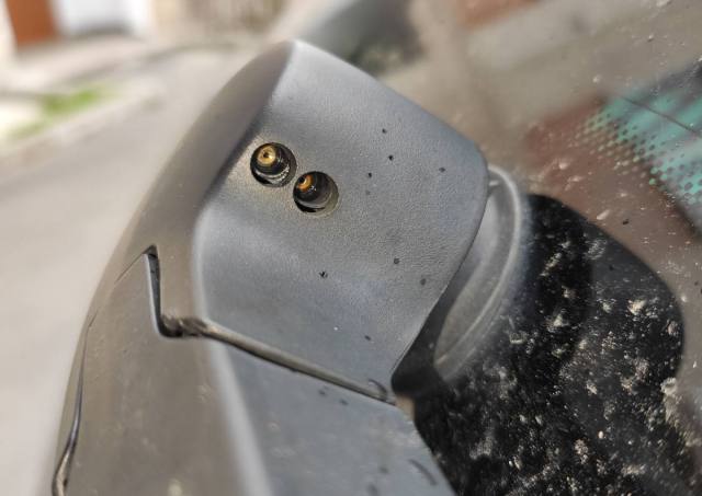

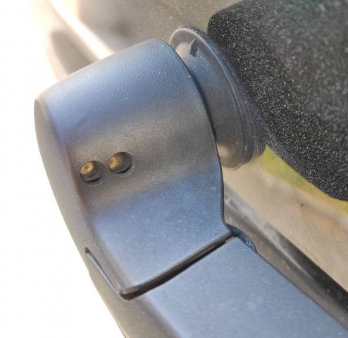

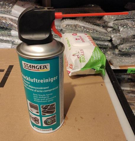

Erau doar infundate in timp cele doua canale de la duza
- am dat jos capacul de plastic
- am scos duza
- am verificat si am vazut ca stropeste tare de tot fara duza
- un capac de sticla de apa , duza in capac , umplut cu spray Loctite SF 7200 agent de curatare , 5 minute
- spalat cu apa si sapun apoi uscat cu spray de aer comprimat Stanger
- montat la loc , totul ok
Poze :
- duza infundata
- duza curata - petele de pe sticla sunt urme de ... polaie , masina era spalata de o zi - asta ca sa intelegem ce respiram
Chestie de 10 minute , puteam sa fac demult asta dar ... de unde se vede ca in afara de viata , timpul e cel mai pretios pe lumea asta

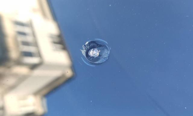

Si daca tot am descarcat poze , lovitura de pe parbriz luata acum 2 saptamani pe Dealul Negru pe drum de 100 / h noaptea ... din fericire nu a plecat cu fisura .. inca
Modificat de tavitara
Cool, am sa fac si eu operatiunea asta ca am aceeasi problema.
Tipul ala de lovitura din parbriz se numește ochi de bou. "Nu, nu fac nicio aluzie...":)
Se poate repara foarte ușor in majoritatea centrelor de înlocuire a parbrizelor, situație in care se reduce cu 80 - 90 % din vizibilitatea loviturii si din riscul sa plece fisura din acel punct.
Trebuia sa zici ca replica e din Brigada Diverse... Cei mai tineri poate nici nu au vazut filmul...
Fisura aia nu pleaca, insa chiar si asa, chiar reparata, umpluta cu lichidul acela special, tot inestetic va arata. E destul de profunda. Insa daca se circula mult pe drumuri nasoale, se mai poate astepta pt inlocuire. Vor veni si altele. Parerea mea.
@tavitara, am curatat si eu duza aia dar nu stropeste prea tare, cel mult pana la jumatatea stergatorului cand e in pozitie verticala. La tine e la fel?
Oricum parbrizul arata ca o sita cand bate soarele , e terminat , cu mii de punctulete
Cand mai iau ceva bolovani o sa il schimb , pana atunci se asorteaza cu loviturile de pe portiere luate prin parcari
Ptr mine Ochiul Boului semnifica ceva frumos , imi aduce aminte de gradina de la tara cand eram copil , plina de flori cu acest nume
@adidas00, fara duza ai testat sa vezi cat arunca lichidul ? La mine cam 1.5 m in spatele masinii
Cu duza orizontal am vazut pe jos urme de lichid la 1m de masina ( nu de duza ) iar vertical sincer nu am urmarit daca e pana la jumatate sau pana sus dar stropeste bine
Cam asa si la mine, 1,5m, am stropit o masina parcata in spatele meu.
Ai avut dreptate , a mai venit o pietricica mica mica de tot de care nu am stiut
Si a facut un punctulet mic mic de tot
Doar ca era chiar la marginea parbrizului si s-a fisurat la greu cu masina parcata de am crezut ca mi-a aruncat cineva cu piatra cat eram in firma
Am schimbat acum o luna si ceva cu Saint-Gobain , 1110 lei
