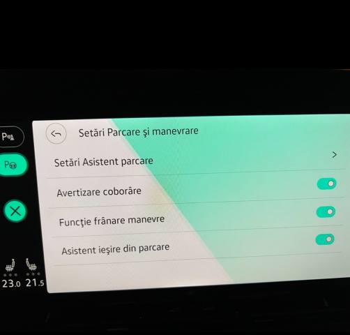

@shingouki In mod normal e undeva in Settings -> Parking and maneuvering.
Ar trebui sa ai 2 setari:
  • Automatic system activation when moving forward.
  • Automatic emergency braking.
Ambele ar trebui sa functioneze pana la 8km/h.
Vezi in manualul mașinii tale pentru detalii/.

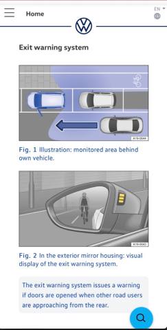

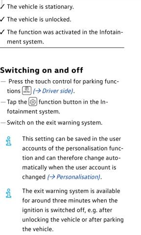

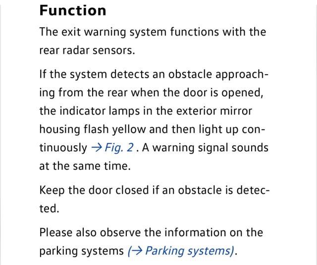

Cautand prin setarile de  Park assist am descoperit ca am si optiunea de Exit warning system. Nu stiam de ea si nu se regaseste nici in configurator informatia asta. Am pus mai jos niste informatii gasite online despre cum functioneaza.
