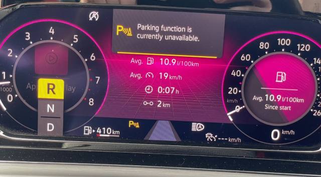

Gata! Senzorii sunt "pa", nu mai merg. Am oprit si repornit si resetat de 20 ori si tot "unavailable" apare.
Maine PBN :)
Nu mai reseta nimic. Inchide masina si pleaca cu cheia de langa ea pt cateva minute. Hai 10 minute. O sa mearga dupaia. Dar asta nu e o solutie pt o masina care costa atatia bani. La mine cand cuplam mers inapoi deci si camera, atunci aparea uneori eroare de senzori parcare si se mai stingea si infotainmentul, dar nu mereu. Sunt multe erori de comunicatie intre camera-infotainment si senzori-infotainment. Ei la service le vad la testare dar nu stiu, nu au ce sa-i faca.
Modificat de traffictours
N-am camera, e masina de "saraki" :)
la mine a aparut initial cand am dat R, dar nu apare si cand ma duc prea aproape de cel din fata.
a stat oprita de la 14:00 pana la 19:30 - tot asa face.
Din ce spui cel mai important e ca sa faca la fel si la service. In cazul meu, mergeam mereu cu poze pt ca masina isi revenea si aia se scuzau ca uite domne ca nu mai face, mai mergeti asa cu ea, bla bla... Adica pana iese din garantie, ca dupaia inlocuim la piese pana no sa mai dea erori. Insa tehnicianul electronist mi-a spus sincer ca ei nu stiu cum sa rezolve aceste probleme, deoarece uneori nici inlocuirea de piese nu rezolva fiind vorba si de probleme de soft. Sau in principal probleme de soft, dupa parerea mea. Problemele de hard isi revin mai greu sau deloc.
