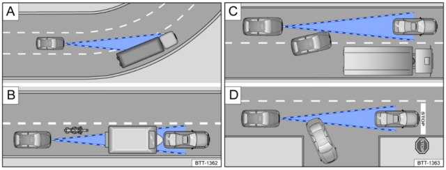

Sistemele de asistenta montate pe VW Golf 8 au niste limitari constructive, in principal din cauza radarului care vede doar in fata intr-o arie limitata.
Ca sa va faceti o idee mai buna e ca si cum golful ar avea niste ochelari de cal cu care vede doar inainte, fara stanga/ dreapta.
Deci sunt anumite situatii (drum in curba, masina nu e paralela cu axul drumului, etc) in care golful are impresia ca intra in ceva, desi nu se va intrampla asta.
Mai mult decat atat sunt situatii in care sistemul presupune ca tu ca sofer nu mai faci nicio manevra (de ocolire, de evitare) si atunci franeaza. De exemplu situatia cand masina din fata iese de pe drum; eu ca sofer stiu asta si continui sa ma apropii, dar sistemul poate considera ca masina din fata va ramane acolo si e riscul sa intru in ea.
Limitarile sistemului sunt tratate in manual, pe care va recomand sa-l cititi (sectiunile ACC si Front Assist in acest caz).
Situatia cu masina din fata care iese de pe drum, iar asistentul iarasi avertizeaza e o situatie pe care o confirm.
Excelente explicatiile si acum inteleg si eu.... Recunosc ca nu am citit sectiunea din manual, deci multumesc pt clarificari. Promit sa citesc in weekend !
