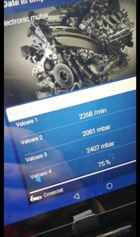

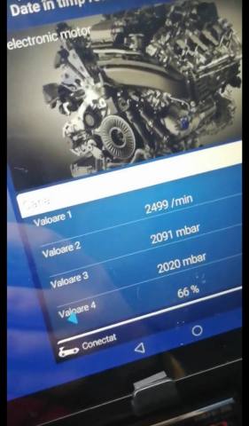

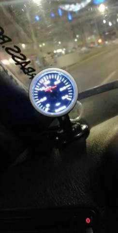

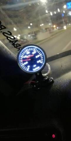

Am instalat de curand pe Bora mea AJM un ceas de boost de 3 bari de la Depo. Ce ma pune pe ganduri e urmatoarea chestie: in treptele mai mici (1-2-3) la accelerari puternice, in momentul in care incepe turbina sa faca boost, acul sare pana la 1.5 bari apoi coboara repede in ~0.8/1.0bar si ramane acolo pana la decelerare, acceleratia ramanand constanta.
Pe diagnoza in mers observ acelasi lucru. In treapta a 3a cu acceleratia aproape de podea (bineinteles, dupa 1800 ture) imi arata pentru o secunda ~2.4 bari, apoi scade pe la ~1.9bari si indica constant (in obdeleven probabil se adauga si presiunea atmosferica si de aia afiseaza valorile astea).
Iar facand o comparatie cu valoarea pe care o cere ecu, cea livrata este cat de cat p-acolo. Am sa las si un screenshot din obdeleven.

In pozele 1 si 3 sunt valorile de dupa spike, iar in 2 si 4 sunt valorile din prima secunda in care calc acceleratia.
Corect...ceasul arata strict presiunea furnizata de turbo pe cand la VCDS/OBDeleven se adauga si atmosferica.
Presiunea pe ceas poate varia deoarece este un ansamblu mecanic care dpmdv are o reactie mult mai rapida ca un senzor.
Avand in vedere ca masina are o varsta de foarte multe ori masina nu reactioneaza instant , asa apar valori avion pe ceas.
In primul rand trebuie sa calculezi din VCDS vaoarea cu care ar trebui sa mearga masina ta...Din presiunea ceruta scazi atmosferica si ajungi la o valoare de referinta si urmaresti pe ceas daca se stabilizeaza la acea presiune dupa acel spike.
Ti-am dat special quote la acest scenariu pentru ca este unul horror la masina ta...
Ca idee...eu cu stage 1+ adica 170cai merg cu 1.5Bar presiune deci este foarte mult 1.9bar pt o turbina stock.
Avantajul ceasului este ca vezi mereu cu ce presiune mergi.
Daca vezi valori mai mari decat ar trebui evita sa continui accelerarea...
Nu știu dacă am fost informat corect, dar din câți bari îmi arată pe diagnoză, ar trebui să scad undeva la 0.9bar (atmosferica) ca să aflu cât face turbina. Deci ar însemna un 1.2/1.3bari în peak și 0.9/1.0bar după ce se "stabilizează". Adică, cam cât arată și ceasul.
Valoare mai mare decât cred eu că trebuie arată doar la acel spike, în rest stă între 0.8 si 1.2 pe tot parcursul accelerării, în funcție de treaptă. Uneori în a 5a sau a 6a când accelerez urcă și ceva mai sus, dar asta cred că e normal.
Acum nu știu exact cât ar trebui să facă ajm-ul stock...dar cum am zis mai sus, dupa spike se stabilizează instant în jurul la 1bar, oricât de agresiv sau lung aș accelera.
Modificat de Alex Pascu
