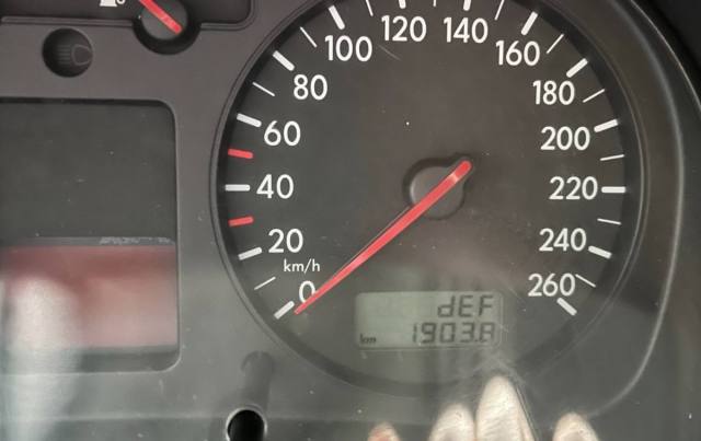

Poate ma poate ajuta cineva referitor la o eroare: la un golf 4 2003 1.6 16v imi afiseaza in loc de kilometri masinii mesajul "dEF".
Acum o saptamna nu a mai pornit ca si cum ar fi de la baterie. I-am dat curent, a pornit si apoi am mers cu ea 40 de min, am repornit, totul parea ok. Astazi, dupa 6 zile de stat in parcare, iarasi nu a mai vrut si semnalistica a fost de baterie moarta. I-am dat iar curent, dar de data asta nu a mai dat semn ca s-ar fi incarcat vreun pic. Luminile interioare se aprind, bordul la fel.
Eu deja ma gandeam ca asta e, iau alta baterie Apoi am observat ca in locul kilometrajului apare mesajul "dEF...
Sfaturile celor care au o idee despre ce e vorba sunt binevenite.

Se rescrie eeprom ceasuri un un dump curat, se adapteaza, rescriu chei, codare si o sa scapi mesajul DEF
E corupt softul din ceasuri, se rescrie.
Mulțumesc pentru feedback. Sa înțeleg ca el este responsabil pentru faptul ca nu pornește?
Cel mai probabil da, immo este in ceasuri. Posteaza aici codul la cesuri poate gasim un dump bun pt ele.

Avand in vedere ca cineva a incercat sa modifice softul ceasurilor, sigur a prabusit si parte de immo.
Se pot rezolva cu virginizarea acestora si rescrierea km doriti de client.
Varianta si mai simpla ar fi daca inginerul care a umblat la ceasuri a facut si un back-up la soft.

Acel kilometraj nu e odometrul total, acela se afiseaza unde scrie acum dEF. (Masina are 135.000 km)

O diagnoza ai incercat? Atata timp cat acel DEF a aparut din senin ma duce cu gandul la eeprom distrus.

Se rezolva asa cum am scris..... nu are importanta ca nu a umblat nimeni la soft, din pacate s-a alterat.
P.s...oricum, trebuie sa rezolvi problema cu bateria...
