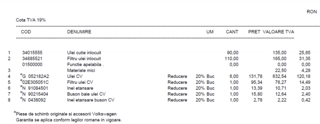

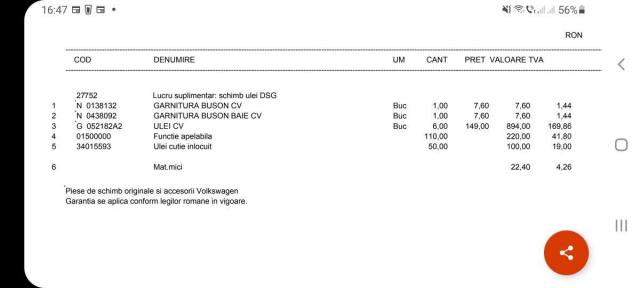

La reprezentanta in Arad mi-au trimis oferta dar fara filtru de ulei 🤷

oferta atasata este primita acuma 2 ani tot pt un DSG(Passat CC) de la reprezentanta Audi, manopera 375 ron.
