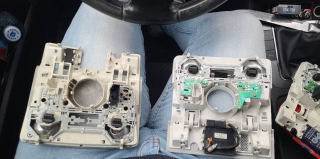

Salut colegi! Poate ma poate ajuta și pe mine cineva. Am încercat sa schimb plafoniera cu una cu lumini ambientale. Aveți ideea dacă este plug&play sau mai trebuie și alte modificări. Am pus o și nimic. Nu se aprinde nimic. Becurile se aprind dar nu se aprind luminile de la butoane și ledurile de la ambiental
Trebuie sa bagi un pin in plus la mufa, acesta il aduci pana la blocul de lumini, unde il legi la firul gri - iluminare
