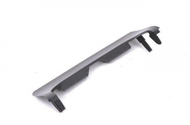

Salut. Am un Tiguan 5N din 2009 si am o problema cu capacul glisant al cotierei centrale, in sensul ca s-a desprins piesa de plastic de mai jos, e rupta, si nu mai sta pe pozitie. Capacul se misca aiurea si am incercat sa il fixez cumva, dar nu am reusit.

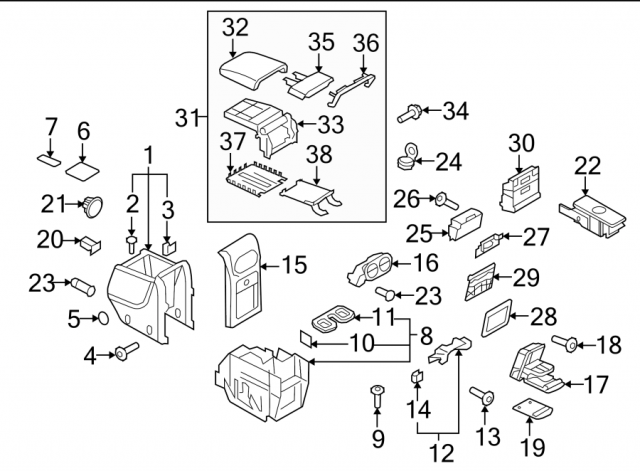

Am cautat peste tot un kit de reparatie pentru ea si nu am gasit nimic nicaieri. Am gasit doar piesa asta si un desen explodat, dar nu imi dau seama deloc cum vine montata sau daca mai lipseste ceva din ansamblu. Din capac ies doua tije care au ramas "in aer" si probabil se prind de piesa asta.

Am rezolvat. Piesa de plastic functioneaza ca opritor pentru tijele metalice, pe care gliseaza partea de sus a cotierei. Se demonteaza relativ usor. Se poate inchide.
Salut, ai gasit de cumparat piesa? Stii un cod? (si eu am partea asta rupta).
danny d, poti gasi aici sau aici piesa, cod 5M08632809B. In Ro nu am gasit nimic. Eu am lipit-o pe cea veche si nu s-a mai rupt pana acum.
