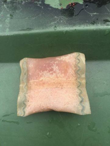

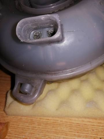

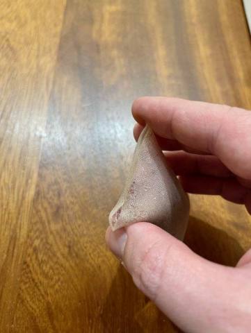

Mi-a spus cineva cum ca vasul de expansiune de la masina abia achizitionata (am observat ca pe vas scrie "mit silikat" - "cu silicat") ar trebui sa-l inlocuiesc cu altul fara silicat si totodata sa schimb si antigelul G13 cu altul G12. Motivul? In vasul de expansiune se afla un pliculet cu silicat (folosit cica pentru a impiedica coroziunea pieselor). Insa, problema apare cu timpul, cand respectivul pliculet cica se poate deteriora si respectivele cristale din silicat ajung prin sistemul de racire, provocand daune la schimbatorul de caldura, pompa de apa, etc.
Are cineva mai multe informatii referitoare la treaba asta? A inlocuit careva vasul din acest motiv? Am inteles ca la unele vase de expansiune, cu pereti simpli, acel pliculet poate fi scos cumva... insa problema e la vasele cu pereti dubli.
Atasez si niste poze "informative".

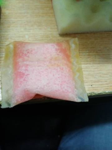

Eu la Golf 7 am ales sa scot saculetul pt mai multa siguranta. Nu stiu sa existe vas de expansiune cu perete dublu. Daca schimbi o parte din lichidul de racire uneori, cred ca esti protejat de pierderea silicatilor
Ai reusit sa-l scoti din vas? La asta ma gandeam si eu.. sa incerc sa-l scot. Perete dublu ma refer la vasul cum e cel din poze.. cu lichidul/pliculetul intre 2 pereti .. fiind mai greu de scos

Da, candva postasem si pe topicul masinii mele. Nu e mare inginerie sa il extragi de acolo...mai bine incerci cu degetele sa il aduci intr-o pozitie usor de tras afara cu ceva gen cleste subtire, cu varf lung.

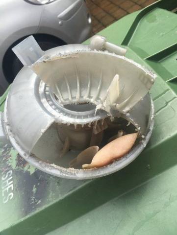

Nu, am vas cu forma sferica, precum cel din poza, disecat.
La Golf 7 au fost puse doua tipuri de vase de expansiune. Unul la care este vizibil și se scoate destul de ușor punguta cu silicat și altul cu pereți dubli. La acesta din urma nu se poate scoate punguta respectiva decât prin distrugerea vasului.

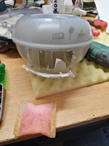

De curiozitate am tăiat cu o freză vechiul vas (acesta fiind cu pereți dubli) ca să vad în ce stare era punguta cu silicat. Era Ok, mașină fiind din 2015 Februarie. A fratelui meu din Iunie sau Iulie 2015 a fost echipata cu vas de expansiune la care punguta se scoate ușor.

Da asa este. La modelele de mașini, 2015- 2020 s-au montat vase de expansiune cu perete  dublu, nu se poate scoate săculețul de silikat. În schimb au scos vas nou, cu, codul 5Q0 121 407 M. Acest cod  nu are săculeț în interior. Am cumpărat eu, vas nou cu acest cod, 143 de lei Made în Germani. Acele vase cu acest cod, dar cu litera G la urma au săculeț, și perete dublu. Am pus antigel nou, G 13 hepu. Da, Eliminați acel săculeț de silikat.

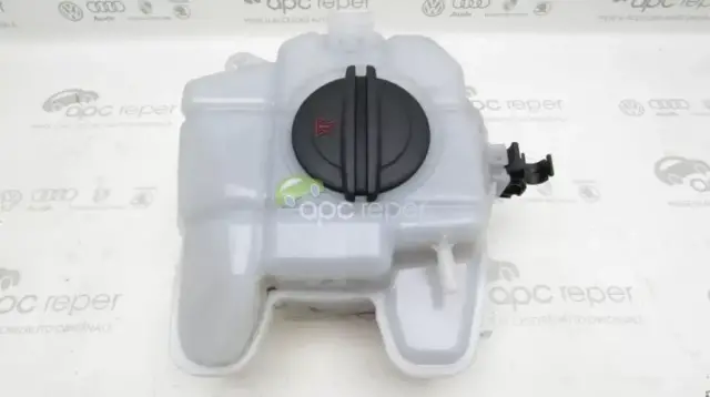

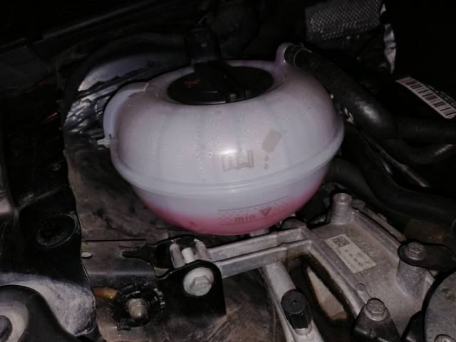

Are cineva idee dacă din vasul cu codul 3Q0121407 (ca cel din poză) se poate scoate săculețul / punguța de SILIKAT ?
Sau trebuie înlocuit vasul cu totul ?

@cikyu Păi dacă nu scrie MIT SILIKAT înseamnă că nu are acel săculeț cu silicat în interior .
Ar trebui ca cu prima ocazie să schimbi complet antigelul ăla G13 cu unul G12 EVO, asta dacă nu vrei să ai probleme cu căldura pe viitor și să fii obligat să înlocuiești caloriferul !!!

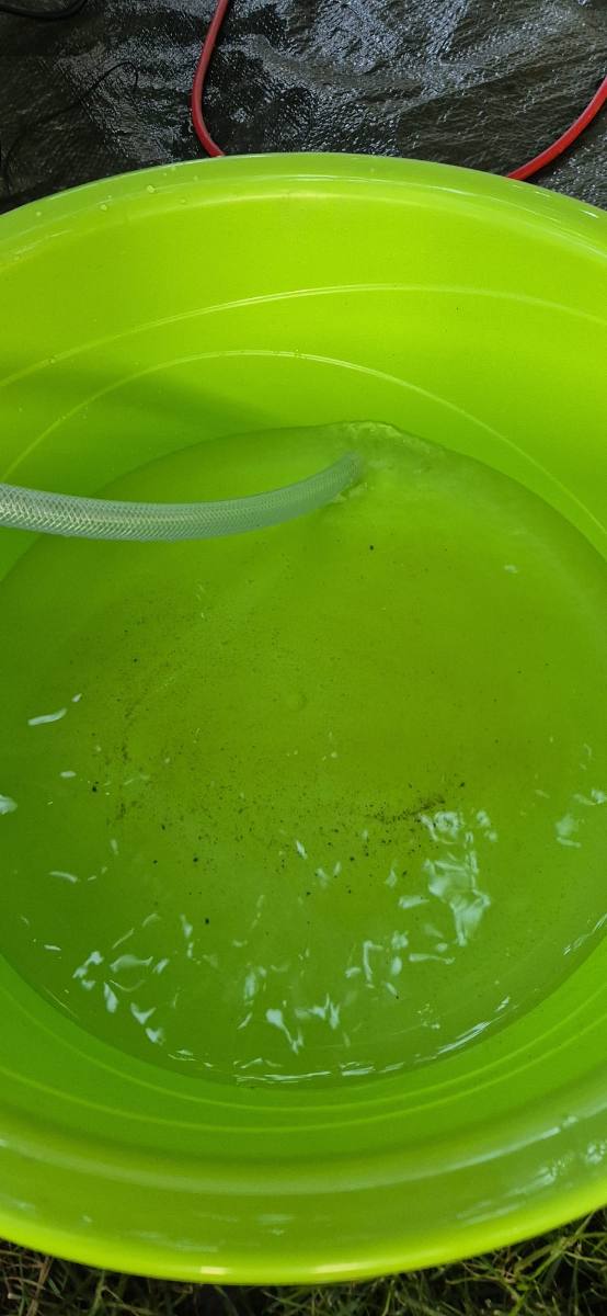

Am schimbat si eu vasul si se pare ca nu mai sunt cu M la sfarsit, am gasit cu codul 5G0121407AA fara silikat. Am comandat si antigel G12 Evo.(6 litri) Am fost la service sa imi schimbe antigelul, au golit instalatia pe la radiator dar cand au pus antigelul au intrat 2 litri. Care se fie cauza? E ceva procedura de golire a instalatiei? Ma poate ajuta cineva?

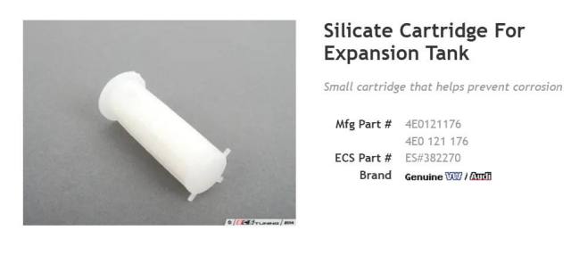

Daca nu se doreste trecerea la G12 EVO o alternativa este schimbarea mult mai des a antigelului sau introducerea unui cartus de silicati(nu mai exista riscul sa se sparga fiind din platisc)
Eu mai am inca 5 litrii de HEPU G13 , probabil ca o sa il schimb cand implinesc 40 000 km cu antigelul sau o sa comand cartus de plastic cu silicati pe care sa il introduc in vas.
