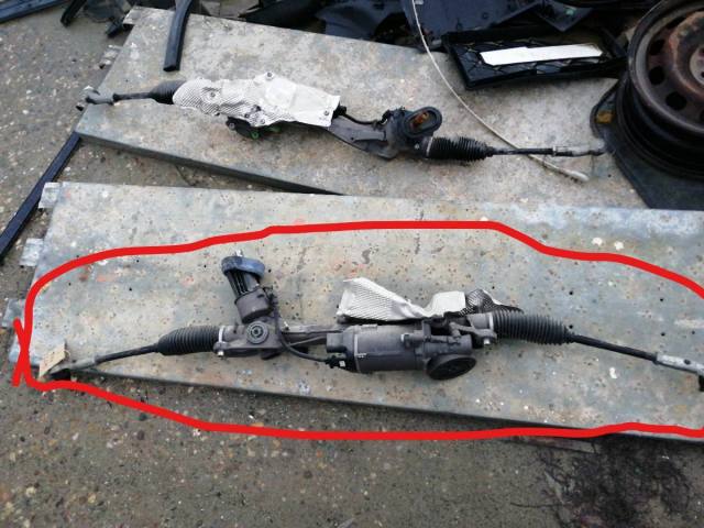

Poate sa mi confirme cineva daca pot sa inlocuiesc caseta directie din Poza 1 cu caseta directie din poza 2?
Multumesc frumos.
In "Poza" este caseta de pe masina iar in "Poza 2" este caseta pe care intentiionez sa o pun.

@cascadoru ce cod are cutia originala ? ce an este masina ?

Codul de pe capacul motorului casetei directie: 5Q0909143P

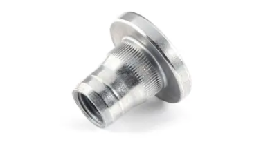

Piesa arata asa :  sunt cu filet interior  , codul lor este  5Q0 423 121 A  si  codul de surub este  N105 524 02   Atentie ca nu sunt refolosibile !

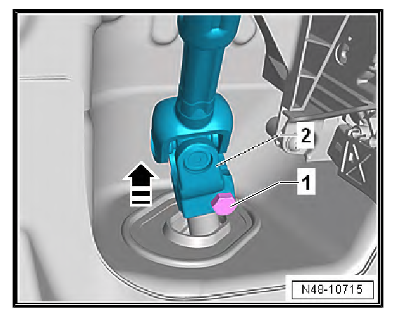

2)  Verifici suruburile si axul de imbinare de la cruce : au existat cazuri de fail aici , jocul de "sus/jos" nu era prezent la miscarile volanului  -  verifica daca nu este joc aici sau daca surubul acela este strans corespunzator.

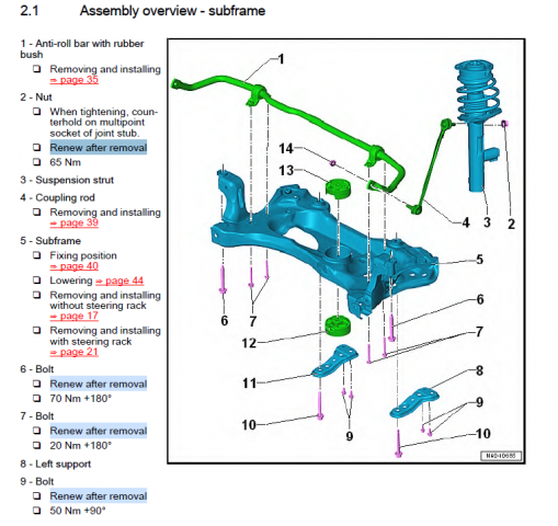

Procedura include saibe de repozitionare punte , care se pun obligatorii dupa ce a fost desfacuta punea de pe montajul original :

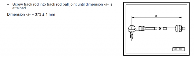

De asemenea bieletele+capetele de bara au specificatie fixa cu toleranta de 1 milimetru plus sau minus  -> ajustarea finala se face la strangerea finala a casetei de directie , strangere care deformeaza putin bucsele mai sus mentionate

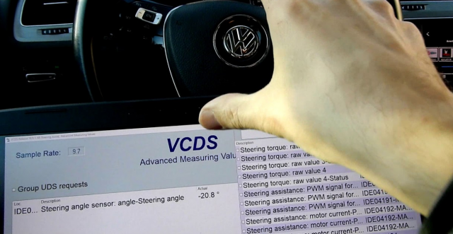

Verifici pe steering assist ,advanced measurement values , ce unghi ai la volan  ......versus ce vezi tu cu ochiul fizic.  Sau in mers daca ai posibilitate , zero pe vcds versus cum trage masina stanga/dreapta ( grija aici ca e periculos fara "copilot" )

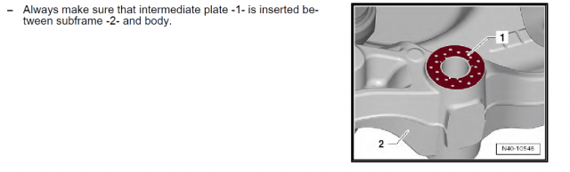

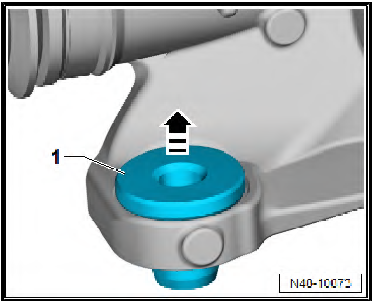

Codul de distantier este universal pentru tot grupul  : 7M3 499 349 A

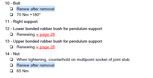

Pentru reasamblare punte , o sa iti las asta aici pentru specificatii de cuplu strangere, de luat in considerare tot marcat cu Renew after removal  ->  sunt de inlocuit dupa desfacere deoarece sunt suruburi cu deformare  -> Strangere unica  :  Este cu rosu  ca informatia sa sara in evidenta si pentru alti useri care au potentiale zgomote dupa ce au desfacut si refolosit aceste suruburi.
Suruburile le comanzi dupa seria de sasiu , vad ca sunt 2 coduri diferite la unele si nu imi dau seama de ce .  Cel mai bine asa e.

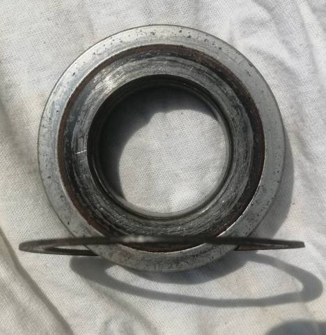

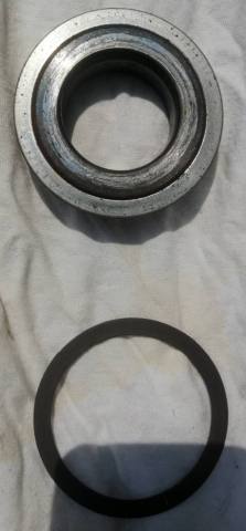

Am inceput sa desfac rotile din fata am scos senzorul abs din parte dreapta(era ok) m-am uitat in gaura de unde am scos senzorul, am rotit de disc si am vazut bcati mici de magnet, dupa ce am desfacut butucul de pe fuzeta am observat bucati mici de magnet scopt , inelul abs pe care senzorul abs ar fi trebuit sa il citeasca ,era distrus. Am cautat online si la magazinele de piese auto acel inel, doar ca nu vine decat cu tot cu butuc si rulment(500lei).
Problema rezolvată, toate erorile au dispărut, soluția: montat rulment nou cu magnet abs pe dreapta față, stânga față magnetul abs a rămas crăpat în două locuri pe rulmentul vechi(nu am găsit același model de rulment în timp util),curios lucru că nu dă erori de la el.
