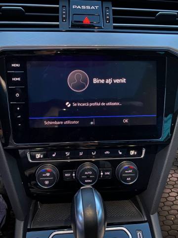

De astăzi întâmpin o problema cu sistemul multimedia…când pornesc masina sistemul multimedia nu mai pornește, la modul ca e blocat in “se încarcă profil utilizator”. Nu mai funcționează nimic…fiind varianta GTE nici nu pot sa fac trecerea pe motorul termic…
Atasez și o poza pentru a înțelege situația.
Apreciez orice sfat.
banuiesc ca ai mib3...datorita pb de comunicare ocu cu...server.ul...online...apare situatia asta. cel mai bine dezactivare profile si personalizare din 5F (este diferit fata de mib 2.5) si pb este rezolvata
In regula…am inteles problema, pe urma am inteles ca trebuie sa șterg profilele…dar mai departe, blank: 😬
nu știu ce înseamnă personalizare din 5F 😬
si întrebarea e…cum îl pot porni? Sa inteleg ca e o problema de comunicație și se va rezolva de la sine?
5F = locatia modulului/id asigniat MIB ului. In traducere ..5F ul este unitatea din torpedou, in cazul tau

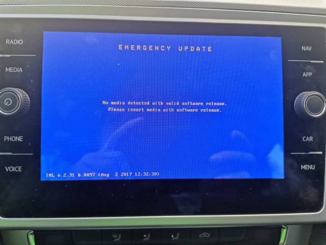

De cateva zile intampin si eu o problama cu sistemul multimedia, la un moment dar s-a oprit brusc din functionare display-ul s-a facut albastru si afiseaza mesajul Emergency  update. Are cineva vreo idee despre ce este vorba, sau cum s-ar putea rezolva problema?
Multumesc,
Incercat o resoftare a unitatii

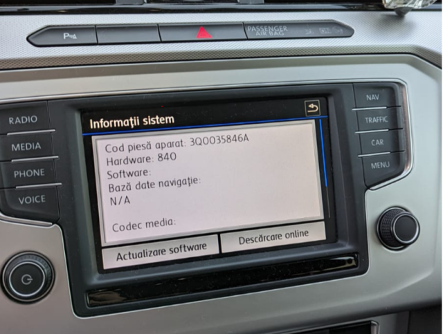

Nu, este din MIB. O poza sa vad eticheta de pe acesta, te rog
Asta e codul din ea. Azi a pornit fara delay. Nu am sculele necesare sa o desfac. I-am scos eu cardul de navigatie.
Nu stiu daca e coincidenta, dar ultimele 2 zile cand a pornit cum trebuie era cardul de navigatie scos.
Update la situatia de mai sus: In weekend a facut si sambata si duminca, de atunci cu cardul de navigatie scos nu mai face.
Probabil s-o dus cardul dupa 5 ani de stat in masina.

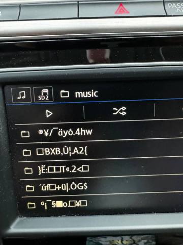

Problema sta in felul urmator, cand fac un card sd cu muzica atunci cand dau play se aude gen fast forward, aveti idee de la ce ar putea fi? S-a incercat activare apple carplay insa nu are nu stiu ce mufa posibil de acolo sa fi luat problema aceasta?
Iar pentru activarea de apple carplay cam ce cost ar implica si cat timp?
Multumesc 🙏
Daca s-a facut activarea atunci schimbi mufa usb cu varianta care suporta Carplay si gata.
Cealalta problema e posibil sa fi aparut de la update-ul de firmware care s-a facut probabil.
La toate intrebarile astea ar trebui sa stie raspunde cel care a incercat activarea.

Asa apare cand intru pe stick

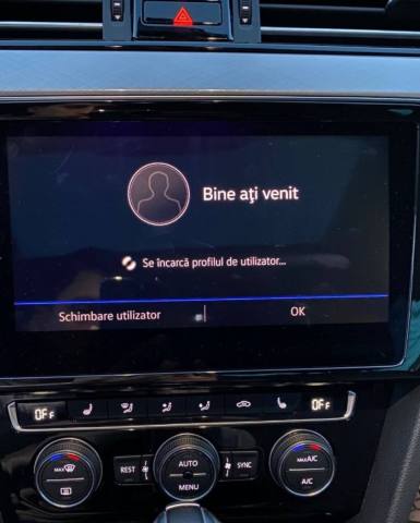

Am si eu aceasta problema cand pornesc masina, isi revine doar dupa 3 sau mai multe restarturi de la butonul de power apasat 10s.
In acest timp in care apare ca se incarca profilul de utilizator nu pot apasa nimic, nici sa ies din aceasta interfata
Modificat de VuscaGeorge
trebuie facut un update, mergi la repr....
Alta sansa nu e?
Mai am vreo 5000 de km pana la service
Modificat de R_a_z_v_a_n
