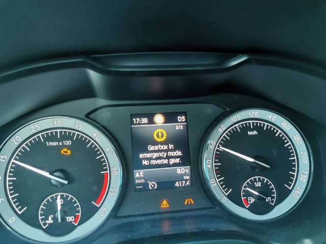

Buna seara,
Am o Skoda Kodiaq din 2017 cu motor 2.0 TDI de 190 CP, 145.00 km.
Din weekend imi apare random mesajul: "Gearbox in emergency mode. No reverse gear." Merg numai vitezele impare 1-3-5-7, in 2-4-6 sau marsarier nu merge nici manual.
Cateodata apare dupa 100-200 de km, azi dimineata dupa 10 km. Dupa ce opresc si stau 5-10 min mesajul dispare si viteze merg, chiar si marsarier, dar apare din nou n timp random.
Ati intalnit careva situatia asta?
Da-i un scan cu VCDS si vezi ce erori sunt stocate in TCU. Cel mai probabil ai o problema cu partea de comanda/control a vitezelor pare, probabil va trebui desfacuta cutia. Nu mai ai masina in garantie ?
Multumesc de indicatii. Masina este din august 2017, din pacate nu mai are garantie.
