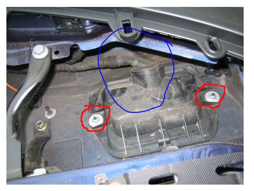

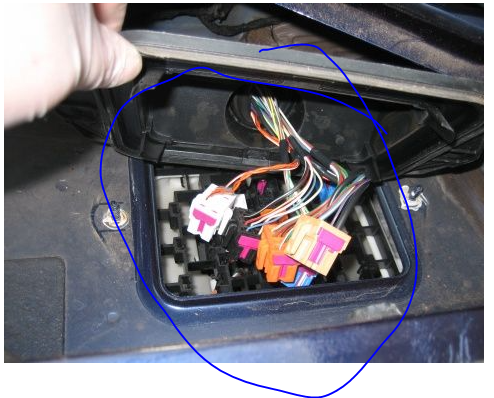

Am inceput procesul de montare a tempomatului pe new beetlel-ul pe care il detin si cand am ajuns la pasul de a conecta firele in mufa intermediara (de sub plasticul partea stanga) ia mufa de unde nu e, in sensul ca setul de mufe intermediare a fost eliminat sau au fost mutate in alta parte si nu le gasesc / nu stiu unde au fost mutate.
La mine nu iese nici un cablu prin acest capac
iar aceste mufe lipsesc total.
Totate firele care pleaca de la tabloul de sigurante pleaca in compartimentul motor si dupa accea o parte se intorc inapoi la calculatorul motor.

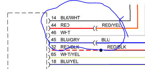

Am mai verificat daca pini aferenti la iesirea din mufa calculatorului motor sunt populati, ei sunt populati cu fire si respecta culorile din schema pe care o detin

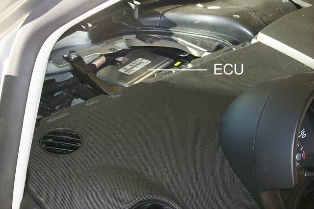

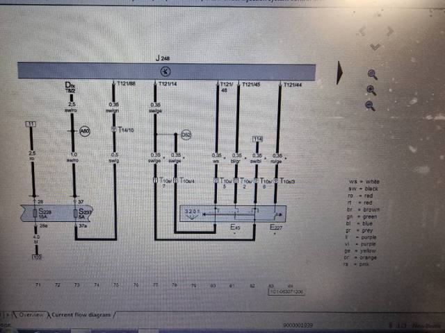

La Beetle te legi direct in mufa ecu motor , conform diagramei care o ai, de firele existente
Merci Florin.
asta inseamna ca scot firele existente si le bag pe ale mele.
Sunt sanse ca acele fire sa fie lasate in aer pe undeva sau intr-o mufa?
Da, acele fire merg pana la un anumit conector, nu am diagrama la acesta ora, sa iti verific pana unde.
Le poti scoate.....sau te folosesti de firele existente, legi direct de ele

Florin crezi ca zilele acestea reusesti sa verifici schema unde se ascunde acel conector sau daca este posibil sa imi dai si mie schem si verific eu.

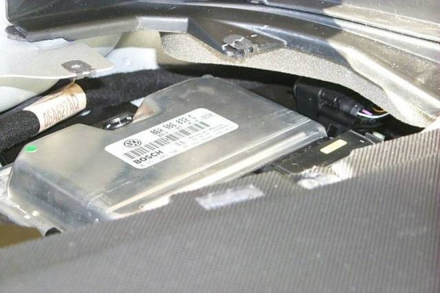

Cod motor si an de fabricație?
Salutare
cod motor: BSW
an fabricatie in carte: 2008
ea a fost fabricata undeva prin toama anului 2007
