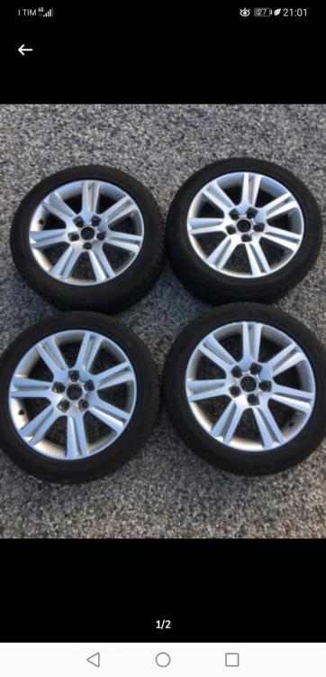

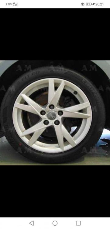

Jantele de pe b8  ar fi tot cu aceeasi marime de cauciuc. Poate este cineva care cunoaste modele le. Ms Screenshot_20200103_210150_it.subito.thumb.jpg.64f58938ddc6825c44088b38cf25cfb7.jpg
Bun, jantele oem de B9 au et 38 cu 7.5j.
Daca cele de B8 au et mai mic de 38-40 la latime de 7.5j o sa loveasca in etrieri pe fata.
CB-ul e acelasi, 66.6.
Et mai mare atinge, mai mic iese in afara.

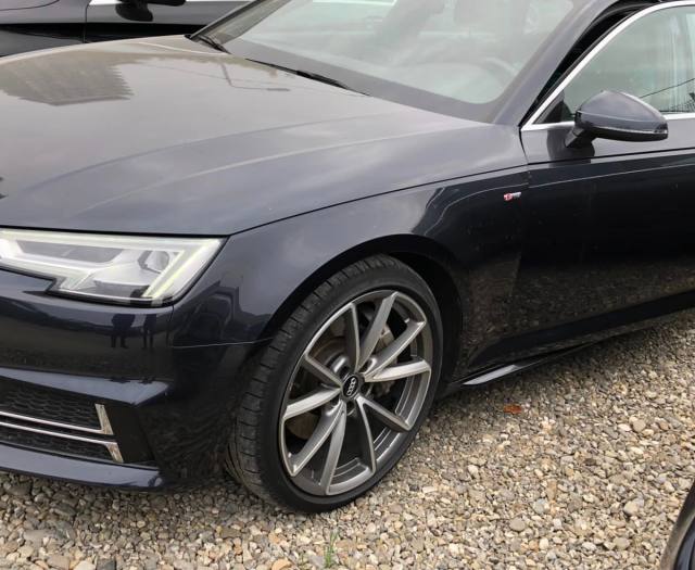

Sunt cele originale de Audi S4 cred....sa pun o poza sa vedeti.
Era doar o chestiune de pret sa iau cauciucul mai inalt putin de la 35 la 40 talon....sper sa nu frece.
Merci mult0cb9ec2c-e13f-4955-9228-604ba709610b.thumb.jpg.0864909090a119f37846ae2f4c24df6b.jpg
Am sa intru mai des fara sa mai astept emailuri de notificari ca sa vad ce scrieti.
Toate bune!
Din cate vad, ai et corespunzator, nu va atinge sau freca cu talon de 40. Repet, insa, nu vei fi in legalitate cu alta marime decat cea standard pentru masina ta.

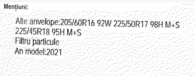

Pe CIV ai verificat? La mine sunt trecute pe ultima pagina ca si mentiuni. image.thumb.png.f80a4ccfc2bc1d94839aea48a33f4430.png
On 3/9/2024 at 7:13 PM, Tok'ra said:
Da . Am verificat . Numai 205/60/16
in dotari am si optiunea asta
C4E- alloy wheels 8jx 16 😡
cu ce am specificat in posturile anterioare, asta pune capac.
legal nu cred ca pot sa pun alta dimensiune la jante😁
