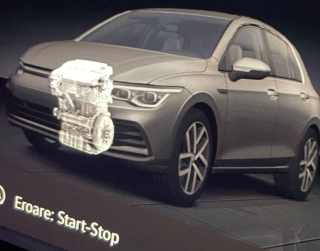

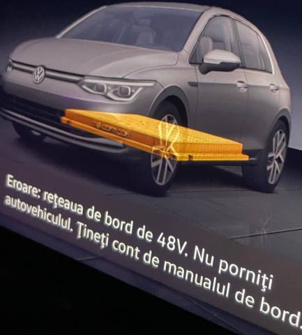

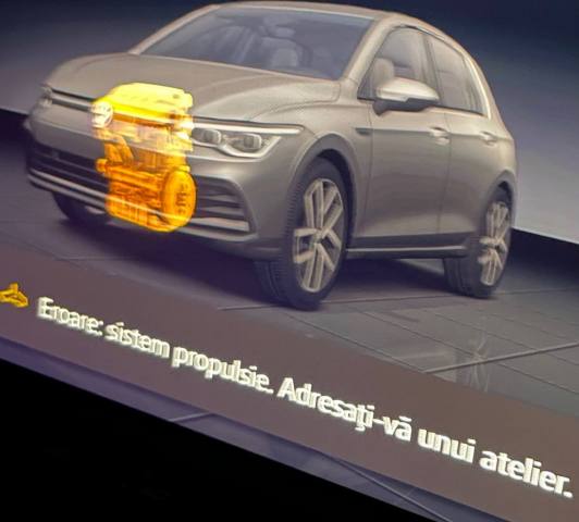

La o pornire in weekend mi-a aparut Eroare la bateria de 48V, urmat de un alt mesaj de eroare in cateva secunde Eroare la sistemul de propulsie si apoi mesajul sa nu pornesc masina ci sa ma adresez unui "atelier"  :pale:
 (dar motorul se auzea pe fundal cum merge normal).
Am oprit motorul, am stat cateva secunde si cand am pornit era totul ok, nici urma de erori. :salut:

Asta merita batuta ... vineri o laudam si azi imi vine sa-i dau foc.  Toate sistemele de asistenta (sos, Travel, Lane, Front Assist  sunt unavailable) si mai nou si ceva eroare pe 48V, dar nu am apucat s-o citesc complet.
Cred ca ruleaza Microsoft, ca dupa ce-i dai "restart" dispar toate ca si cand nu ar fi fost acolo.  Ce-i cel mai interesant este ca am pus OBD11 pe ea, dar nu apare nicio eroare stocata.
