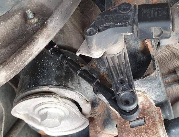

Am un a4 b9 2016, de vreun an si jumatare, cu farurile simple bi-xenon la care am observat ca nu imi merge autoleveling-ul (cand se aprind farurile lupa nu se misca sus-jos).
Am verificat senzorii si am gasit doar unu pe spate stg... care avea tija blocata in partea unde sfera este metalica, l-am curatat cu WD40 si pus la loc. Apoi am incercat sa fac calibrarea dar nu a mers, in plus dupa, mi-a aparut eroarea: 131364 - Headlight - C107E 54 [009] Missing Calibration / Basic Setting.
Am verificat sigurantele, farurile se aprind, lupa se misca in sus pentru faza mare, dar, motorasele pentru autoleveling nu.
E posibil ca motorasele de autoleveling sa fie defecte (ambele) ? Sau modulele de far ? Mi se pare ciudat sa fi murit toate...  sau sa fie problema de codare, desi, cel putin eu, nu am umblat sa codari.
Va multumesc pentru orice sugestie !
vezi de ce nu poti face setarea de baza.
Salut, s-a rezolvat, setarea de baza nu se poate face la 8Q2 Automatic-static headlight range control (farurile mele) ci doar la farurile adaptive care sunt altceva...
Si ai ramas cu eroare in bord? ca nu inteleg....
Nu eroarea nu a ramas in bord dupa ce i-am dat "confirmation of basic settings".
Ideea e ca in MMI aveam activat meniu pentru faruri adaptive dar masina nu are asa ceva... Multi incearca sa faca adaptarea si pentru ca nu au pe masina faruri adaptive raman cu eroare in bord crezand ca la B9 cand pornesc luminile la farurile bi-xenon isi fac testul ca la variantele anterioare (ex. B8.5), insa bi-xenonul de pe B9 este un far cu lupa si atat. Auto-levelingul static este mai prost decat daca avea in bord potentiometru si le reglam manual pentru ca senzorul de pe bratul stg. spate nu masoara exact cat e de lasata masina pe spate ci cat e de incarcata. De aici si solutia implementata stadard pe A4 B9 o strutocamila... Initial si eu am fost tentat sa cred ca este ceva defect la faruri si am incercat setarea de baza si eram aproape sa demontez tot degeaba (aviz amatorilor).
Concluzia e ca pentru static headlight range adjustment, reglajul "de baza" se face cu masina goala pe drept, rezervor min. 90% plin si sofer la bord, se ridica din tester farurile in pozitia max. sus, apoi se regleaza manual farurile (de preferat  pe un dispozitiv de reglat faruri). Apoi, cand BCM simte ca e lasat masina mai coboara corespunzator farurile.
