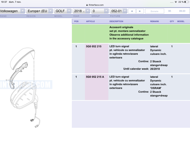

Dar semnalizari dinamice in oglinzi, din fabrica, au existat pe Golf 7/ 7.5 ?
In ETKA exista ca accesorii, deci nu din fabrica.
Multumesc...se pare ca sunt cele Dynablink si Osram...dar ca optional din fabrica, nu
