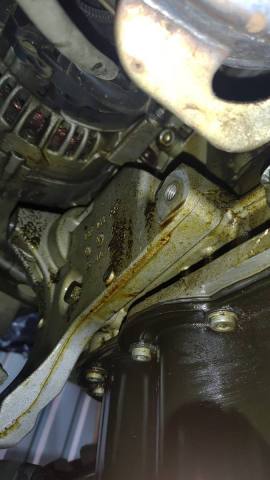

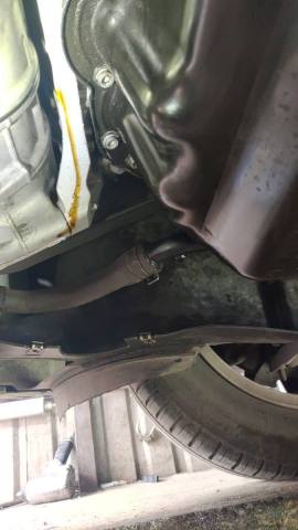

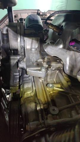

Se prelinge incet-incet ulei undeva de sub suportul filtrului de ulei. Cam de pe unde nu vezi nimic nici daca ai avea endoscop.
Filtrul de ulei e proaspat schimbat. Garniturile din zona (suportului de filtru) au fost schimbate, pe moment parea ca s-a potolit, dupa care a reinceput sa se prelinga. Foarte orientativ, completez cam 200ml la un drum extra urban de 500-600km (probabil o parte consuma si motorul, are 124kkm).
S-a mai lovit cineva de un caz similar? Sa schimb si suportul de filtru de data asta, nu doar garniturile?

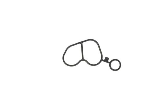

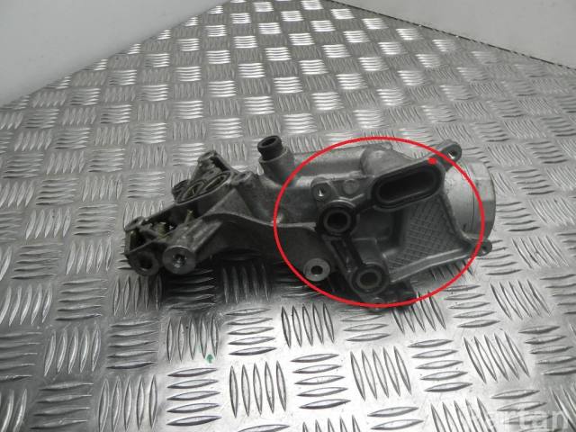

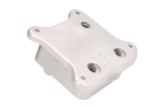

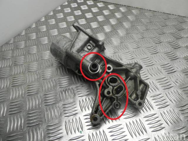

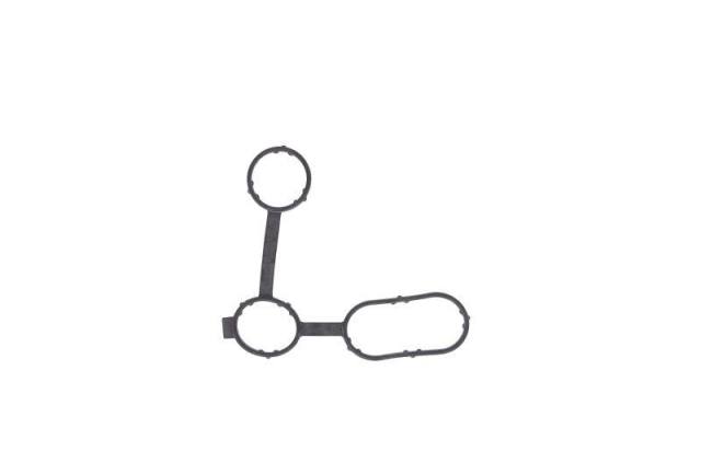

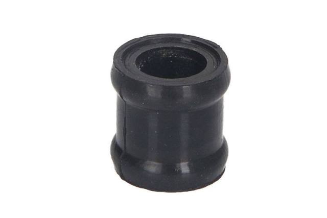

Trebuie demontat tot ansamblu filtrului de ulei si trebuie schimbata toate cele 3 garnituri. (termoflot,stut legatura,baterie filtrare pe bloc).
Asemeni trebuie verificat cat de plan este termoflotul si daca mai etanseaza bine si daca nu este deformat.
